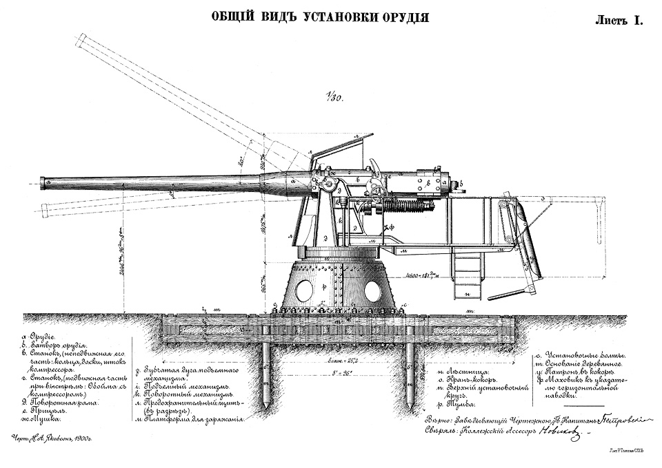

Кллеги, подскажите пожалуйста. Были ли в Порт-Артуре 152 мм. Кане на береговом лафете в таком виде как на схеме. Именно на береговом, а не палубном лафете. А то я запутался. На фотографиях орудие как правило стоит устновочным кругом прячмо на платформе. На тех же фото, гле есть щит,платформа для расчёта и тумба, не видно какой лафет.

На береговх батареях стояли пушки "С.А." на береговых лафетах на тумбах. Те, что прямо прикручены к временным основаниям, -- это флотские "М.А." на корабельных станках. По крайней мере на Большом Орлином Гнезде -- точно, да и по другим фото посмотрел сейчас -- там корабельные станки, они ниже береговых.

Спасибо коллеги. Я так и решил делать модель как на чертёжике.Только чертежи сделаю в 35 масштабе.Я понял так, они были как со щитовым прикрытием, тумбой и площадками, так и без них ( устанавливались прямо установочным кругом на платформу).Спасибо за фотографии. У меня из них только одна была. Должна получится неплохая модель.

На фото береговых пушек, где нет щита, его просто пока нет. Штатно -- со щитом. Береговая пушка имеет угол возвышения +30 град., и чтобы использовать эту возможность, ей необходимо стоять на тумбе. Иначе при откате стержни накатников погнутся к чёртовой бабушке -- там же 7,5 тонн качается. Повторюсь, на временное основание прикручивались морские пушки на корабельном станке. Поэтому определитесь, что за модель Вы будете делать: если береговую батарею, то там береговая пушка на тумбе и бетонном основании, если Большое Орлиное или форт № 5, то там временное деревянное основание и пушка Морского ведомства на корабельном станке. Береговой лафет (термин Военного ведомства) и корабельный станок (термин Морского ведомства) -- они разные, ключевой параметр -- высота оси цапф.

ava Алексакндр, уже определился. Буду делать на береговом лафете со всеми приблудами. Красиво смотрится.
