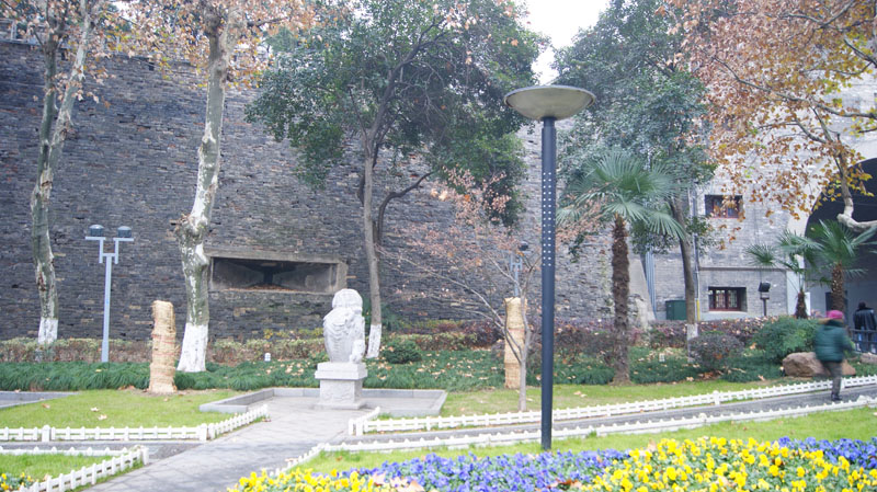

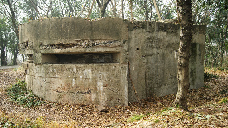

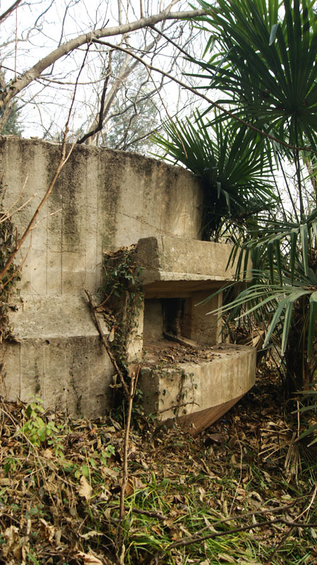

Еще одна амбразура довольно-таки внушительных размеров попалась в районе ворот Ицзянмэнь (Yijiangmen). Направление огня - на запад в сторону реки Янцзы, до которой остается около 1 км. Севернее ворот Ицзянмэнь расположена гора Шицзышань (Shizi hill) - важный пункт обороны как крепостной стены, так и в системе береговой обороны - там располагалась одна из сильнейших береговых батарей Нанкина. К этому месту еще вернемся...
index.php?t=getfile&id=31050&private=0
Амбразура имеет внушительные наружные размеры - длину почти 300 см, высоту около 100 см.
index.php?t=getfile&id=31054&private=0
index.php?t=getfile&id=31051&private=0
index.php?t=getfile&id=31053&private=0

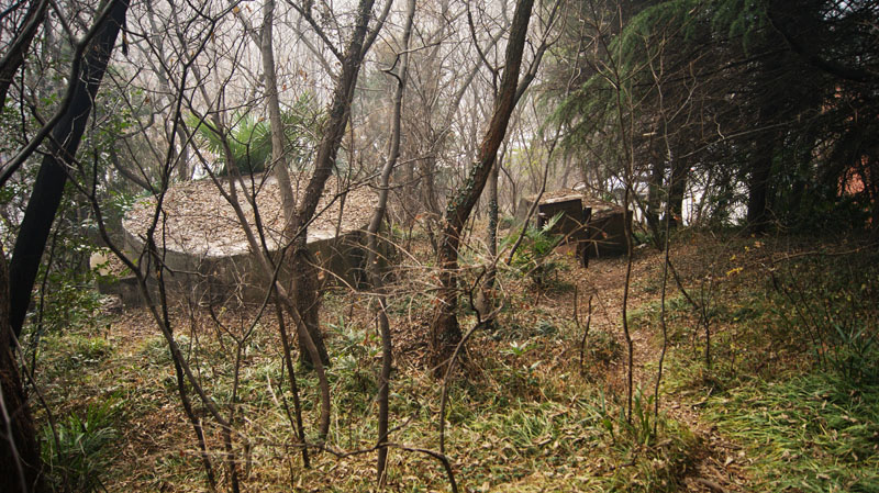

Теперь перейду к долговременным сооружениям - дотам, которые также присутствуют в Нанкине.
Важную роль в обороне Нанкина играла группа высот Цзыцзиньшань - Чжуншань, фактически возвышающаяся над всем городом. Китайцами в 1937 году высота была превращена в довольно мощный полевой опорный пункт с вкраплениями в него отдельных долговременных сооружений. Сложно сказать, сколько всего дотов было построено китайцами на склонах высоты, но речь вполне может идти о нескольких десятках дотов, к тому же сеть траншей здесь тоже очень сильно развита.
Мне удалось осмотреть здесь только два объекта.

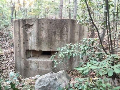

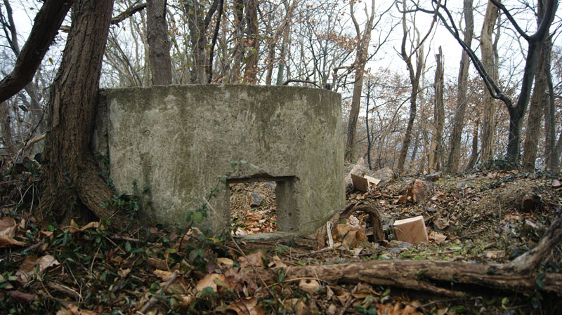

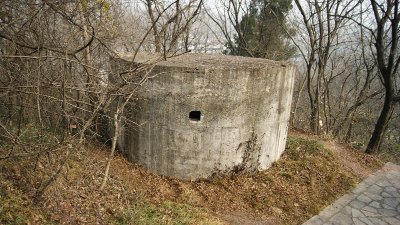

Первый трехамбразурный пулеметный дот фронтального типа, наиболее распространенный тип дота в районе Нанкина. У дота фактически две части - боевое отделение с 3 амбразурами, круглое в плане, и отделение для укрытия личного состава, расположенное обычно под боевым отделением, соответственно из отделения для личного состава имеется выход наружу. Над каждой амбразурой имеются железобетонные козырьки.
Попасть в дот не удалось, так все отверстия в него замурованы.

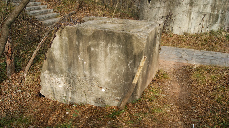

Здесь немного видна часть входа в отделение для укрытия личного состава

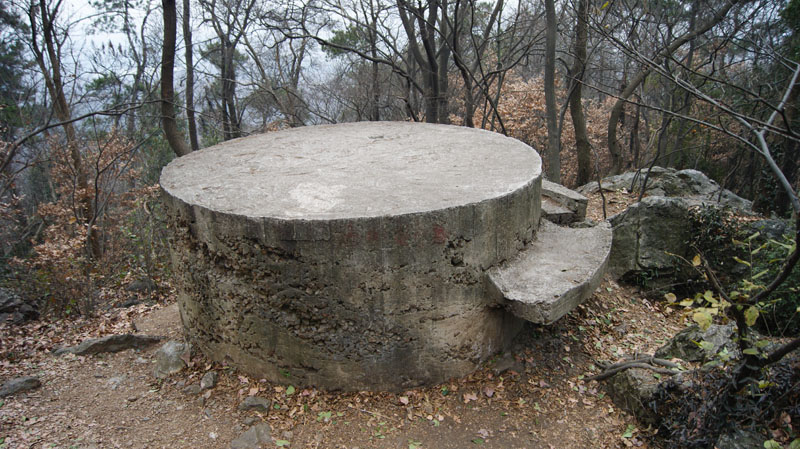

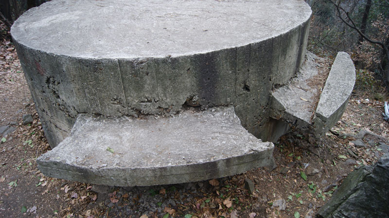

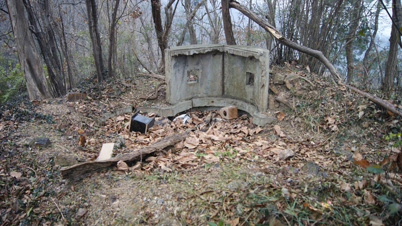

Второй объект, который был найден на склонах горы Цзыцзиньшань - это сборное пулеметное сооружение (СЖБОТ). Не думал, что найду такую конструкцию у китайцев. Как видно объект состоял из нескольких вертикальных изогнутых бетонных элементов с оформленными в них амбразурами. Судя по пазам в горизонтальных элементах, сверху в них должны были укладываться элементы, составляющие покрытие.

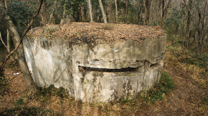

Еще один подобный дот расположен примерно в 700 м от предыдущего и в принципе сектора обстрела крайних амбразур держали под дальним обстрелом подходы к холму, на котором они находятся
index.php?t=getfile&id=31092&private=0
Тот же самый подход. Справа - вход, крытый ход сообщения ведет в заглубленное помещение для личного состава, а оттуда в круглое в плане боевое отделение.
index.php?t=getfile&id=31093&private=0
index.php?t=getfile&id=31094&private=0
В боевом отделении расположены три амбразуры для станковых (или ручных) пулеметов.
index.php?t=getfile&id=31095&private=0
index.php?t=getfile&id=31096&private=0

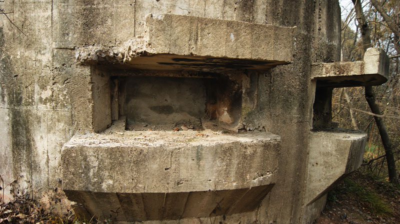

В тыл круглого в плане боевого отделения смотрит амбразура ручного пулемета (или ружейная).
index.php?t=getfile&id=31097&private=0
Через эту амбразурку можно заглянуть внутрь китайского дота, так как все остальные отверстия и входы замурованы.
index.php?t=getfile&id=31098&private=0
index.php?t=getfile&id=31099&private=0
Как видно станковый пулемет имел упор для сошников, а стоять по всей видимости должен был на столах (или ящиках).
index.php?t=getfile&id=31100&private=0
index.php?t=getfile&id=31101&private=0
Нижняя часть амбразуры позволяет предположить, что здесь имелась бронезаслонка, откидывающаяся вниз.

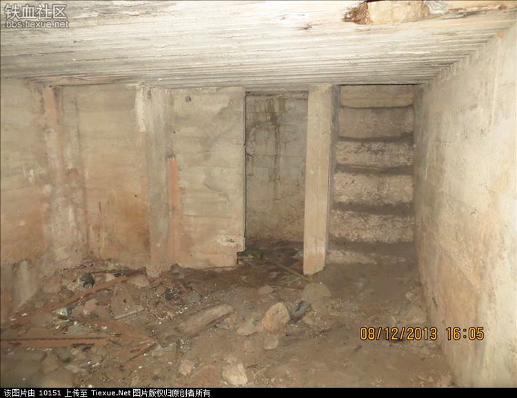

Также можно на просторах китайского Интернета найти вид заглубленного отделения для личного состава.
index.php?t=getfile&id=31103&private=0
Можно сказать, что довольно просторно, виден лестничный марш в боевое отделение.

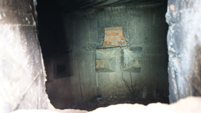

Также можно найти и внутренний вид амбразур
index.php?t=getfile&id=31104&private=0
index.php?t=getfile&id=31105&private=0
Последняя амбразура больше напоминает амбразуру обороны тыла (или входа в дот) увиденного мною дота на г. Цзыцзиньшань, через которую удалось сфотографировать боевое отделение. По всей видимости здесь имелась

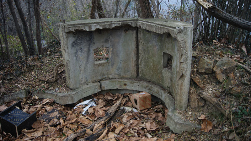

Помимо огневых сооружений - дотов в составе последней группы сооружений встретился трехамбразурный КНП.
index.php?t=getfile&id=31107&private=0
index.php?t=getfile&id=31108&private=0
index.php?t=getfile&id=31109&private=0
index.php?t=getfile&id=31110&private=0
index.php?t=getfile&id=31111&private=0
Это сооружение очень напоминает по своему внешнему виду советский трехамбразурный дот первого поколения, правда отличается от него несколько меньшими размерами, думаю ближе по размерам к советскому двухамбразурному доту. Также китайский КНП уступает советским дотам по защитным толщинам, которые представляются даже меньше чем М3.
Тем не менее, найти такой похожий на советские доты объект, построенный примерно в тот же период в Китае, очень приятно для исследователя.

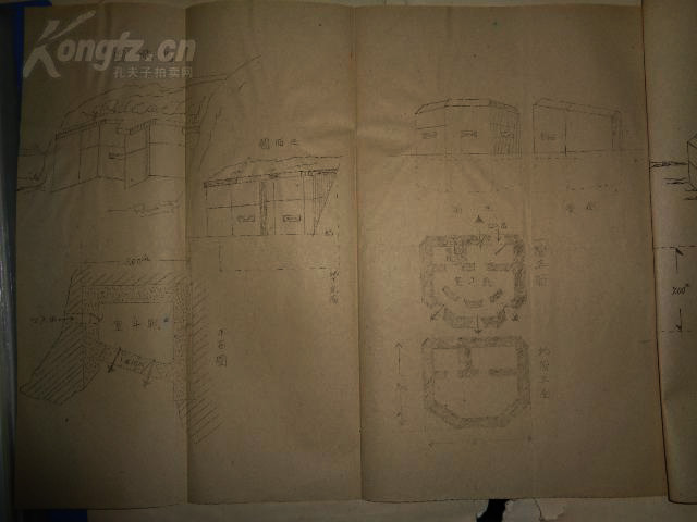

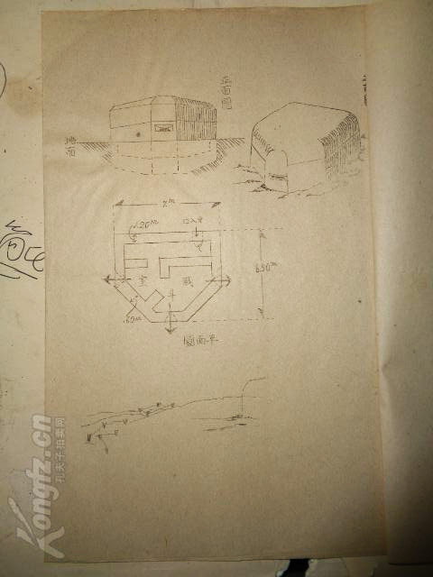

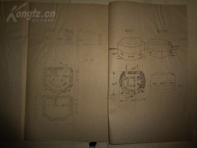

Еще раз хотелось бы отметить, что проекты китайских дотов крайне разнообразны, и если в районе Нанкина часто встречаются полноразмерные доты, наподобие описанных, то на основном рубеже, расположенном за Шанхаем основную часть составляли малые железобетонные объекты, напоминающие т.н. "Кохбункеры", в массовом порядке строившиеся немцами в Восточной Пруссии и других районах Германии в конце Второй мировой войны.
Редко попадающиеся схемы китайских дотов позволяют несколько шире взглянуть на применяемые типы.
index.php?t=getfile&id=31112&private=0
index.php?t=getfile&id=31113&private=0
index.php?t=getfile&id=31114&private=0
index.php?t=getfile&id=31115&private=0
index.php?t=getfile&id=31116&private=0
Есть на этих схемах сооружения, очень похожие на последний описанный КНП. На последней схеме есть даже полукапонир.
Схемы эти размещены на сайте http://www.kongfz.cn/30181978

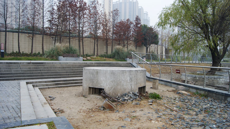

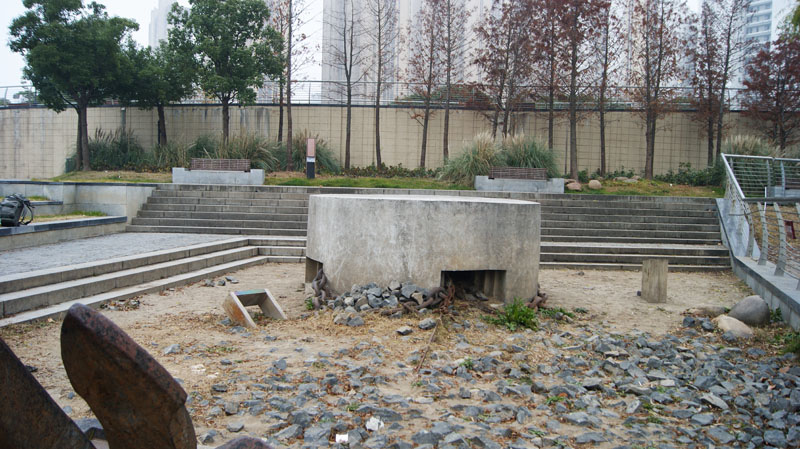

Последним встретившимся мне дотом в районе Нанкина является трехамбразурный дот, расположенный на самом берегу р. Янцзы. Сейчас здесь построили новую красивую набережную, к которой почти вплотную подходят новые микрорайоны, но доту на берегу удалось уцелеть в ходе строительства.
index.php?t=getfile&id=31117&private=0
index.php?t=getfile&id=31118&private=0
index.php?t=getfile&id=31119&private=0
index.php?t=getfile&id=31120&private=0
index.php?t=getfile&id=31121&private=0
Сложно сказать, насколько дот был изменен при строительстве набережной (по крайней мере оштукатурен заново), имеет ли он заглубленное отделение для личного состава и отдельный вход - крытый ход сообщения, или перед нами упрощенное сооружение, состоящее только из одного боевого отделения
