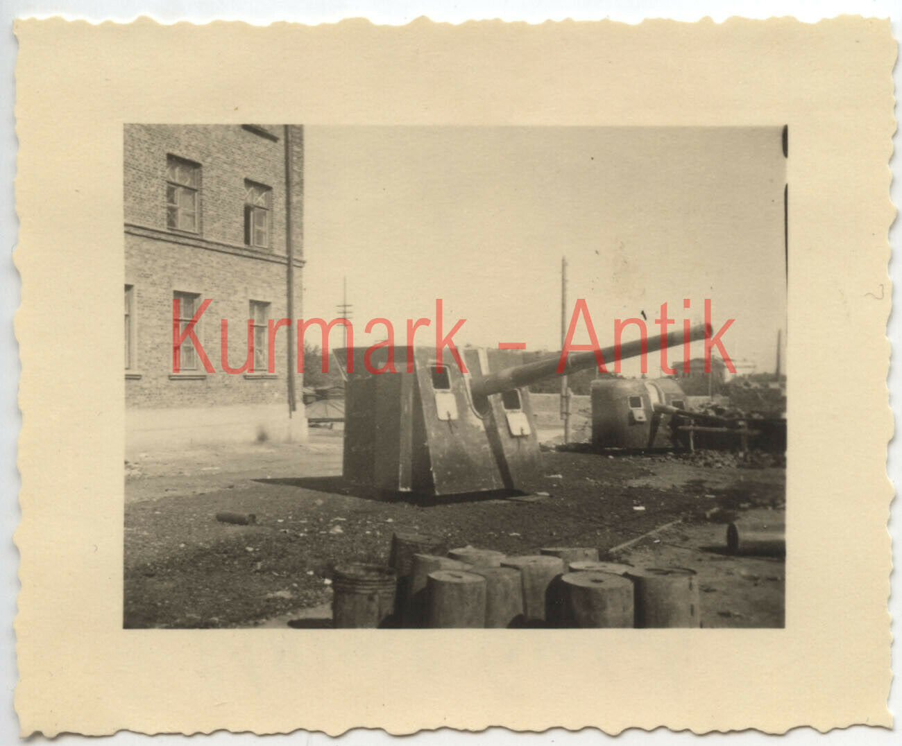

Интересное фото с аксисфорума. Возможно - Прибалтика...?
index.php?t=getfile&id=35410&private=0
  • Вложение: s-l1600 (2).jpg
    (Размер: 131.78KB, Загружено 569 раз)
Re: Пушка Б-13 [сообщение #64610 является ответом на сообщение #64609] сб, 05 апреля 2025 12:56 Переход к предыдущему сообщенияПереход к следующему сообщения
Panzermann
Сообщений: 125
Зарегистрирован: мая 2017
Если по матчасти, то это Б-13-1с: щит с характерной нишей второго наводчика с правой стороны. У коробчатого щита 2-с (1937-первая половина 1941) такой ниши не было, щит расширили на 200 мм в обе стороны. Интересно то, что изначально планировали не расширение щита, а устройство второй ниши с левой стороны щита, аналогичной правой.

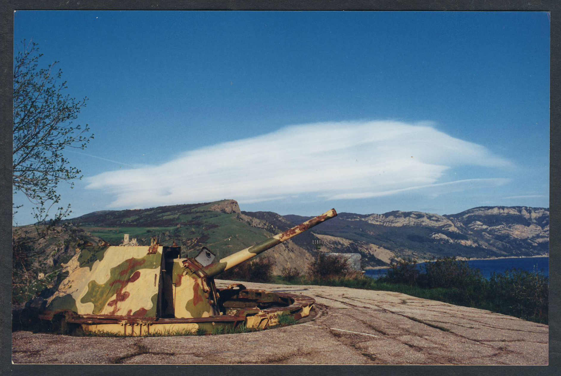

Re: Пушка Б-13 [сообщение #64784 является ответом на сообщение #64670] пт, 16 мая 2025 01:02 Переход к предыдущему сообщенияПереход к следующему сообщения
<VDV>
Сообщений: 276
Балаклава
index.php?t=getfile&id=35471&private=0
Re: Пушка Б-13 [сообщение #64786 является ответом на сообщение #64784] пт, 16 мая 2025 10:20 Переход к предыдущему сообщенияПереход к следующему сообщения
Гальванеръ
Сообщений: 489
<VDV> писал(а) пт, 16 мая 2025 01:02
Балаклава
Б-13-3с с дополнительным куполообразным бронещитом Б-132.
[Обновления: пт, 16 мая 2025 10:20]
Re: Пушка Б-13 [сообщение #64794 является ответом на сообщение #64784] сб, 17 мая 2025 00:44 Переход к предыдущему сообщенияПереход к следующему сообщения
4 орудие
И колпак АРЛС "Залп-Б" с антенной "Никеля"
