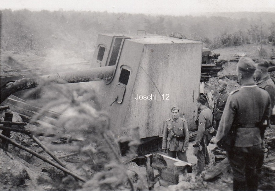

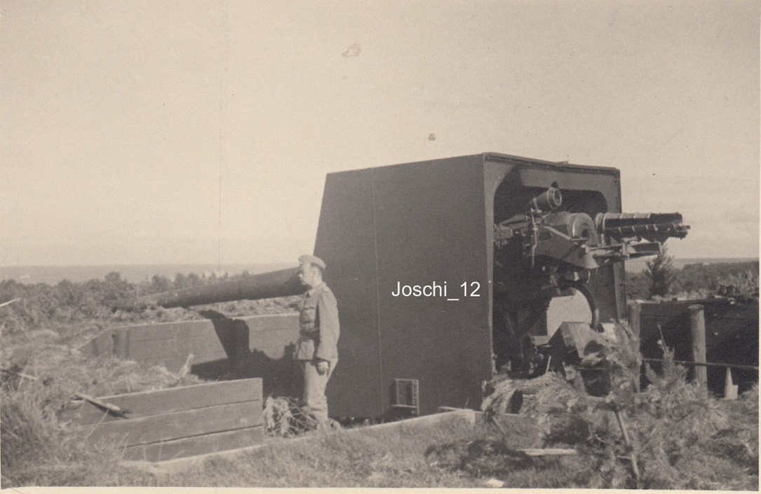

Про Б-13 не знал) а где ещё выпускали? Интересно Smile
Вроде бы вот Кунда.. мне когда-то показали превьюшки и говорили что Кунда. Бой был очень жестокий, видимо..

Интересные фото, спасибо! Думал, за 10 лет выгреб из сети весь фотоматериал по этой установке. Действительно 1-я серия (судя по видимым элементам орудий и щита на втором фото).
