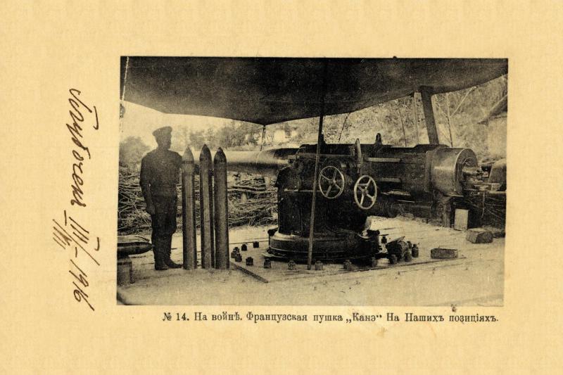

Re: Пушки Канэ 6-дм. и иже с ними [сообщение #61628 является ответом на сообщение #61616] вс, 05 декабря 2021 13:03 Переход к предыдущему сообщенияПереход к следующему сообщения
В Госкаталоге есть вот такая открытка:
index.php?t=getfile&id=33869&private=0
Подписано "Открытка черно-белая. На войне. Французская пушка "Канэ". На наших позициях" Датировано 1916 годом. Вручную на открытке подписано "Глубочекъ. III.VII.1916"

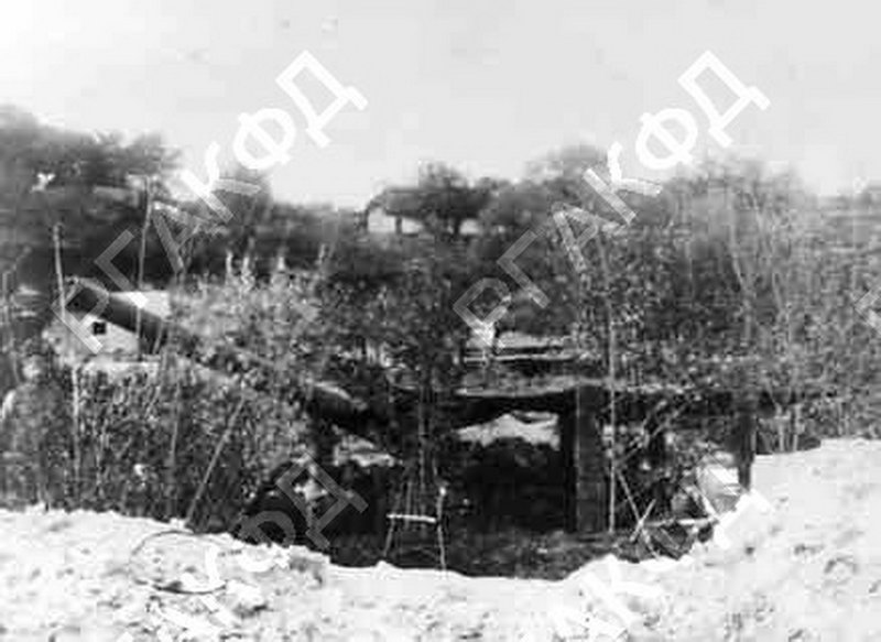

В РГАКФД есть вот такое фото:
index.php?t=getfile&id=33870&private=0
Подписано: "Солдаты у орудия батареи КАНЭ", датировано 04.1916.

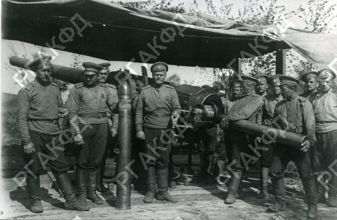

И еще одно фото из РГАКФД:
index.php?t=getfile&id=33871&private=0
Качество плохое (пришлось даже увеличить), но зато подпись роскошная:
"Группа артиллеристов 64-го пехотного Казанского полка у замаскированного орудия "Канэ". В группе - командир 4-го батальона штабс-капитан Б.А.Макаров. Дата съемки 4.05.1916. Место съемки Галиция\Глубочек-Велький д."
Про этот полк в архиве можно увидеть целый альбом
Похоже, картинки складываются вместе - очень уж похоже если не на одно и тоже орудие, то на одну батарею...

Re: Пушки Канэ 6-дм. и иже с ними [сообщение #61629 является ответом на сообщение #2386] вс, 05 декабря 2021 14:09 Переход к предыдущему сообщенияПереход к следующему сообщения
Alex721
Сообщений: 173
Зарегистрирован: августа 2016
На первой фотографии морской станок, на второй береговой.
