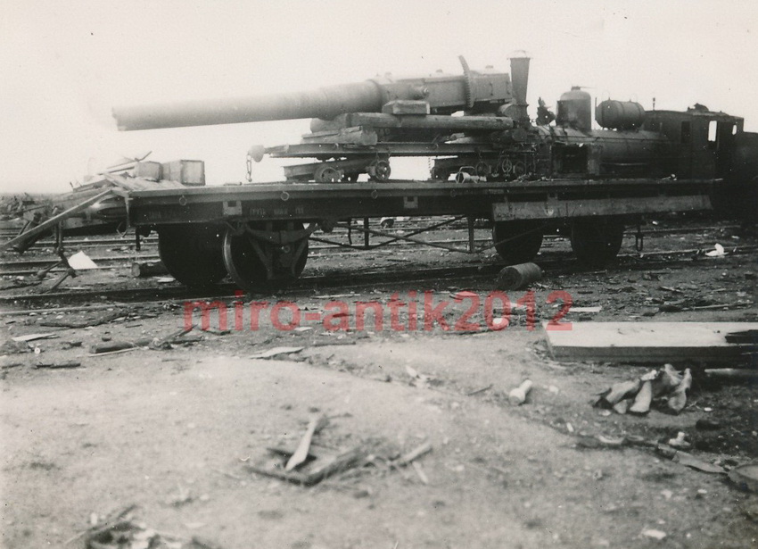

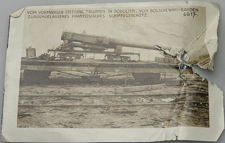

Re: Пушки Канэ 6-дм. и иже с ними [сообщение #55917 является ответом на сообщение #54947] сб, 20 мая 2017 21:12 Переход к предыдущему сообщенияПереход к следующему сообщения
miall писал(а) вс, 13 ноября 2016 14:41
Змей писал(а) сб, 07 марта 2015 11:10
добавлю еще несколько интересных фото ПМВ по 6дм/45 канэ СА, говорят - Польша, 1915й год
http://images.vfl.ru/ii/1425715242/cb31b044/7997320_m.jpg
Еще одно фото этого орудия, вид с другой стороны:
index.php?t=getfile&id=29658&private=0
На ebay.de было подписано "II. Bayr. Res. Inf. Regt., Bahnhof Podhayce, Pidhajzi, russ. Geschutz"
Получается - сейчас это Подгайцы, Тернопольская область, Западная Украина, в Первую мировую войну - город был австро-венгерский. Железная дорога тогда там была.
То же орудие, но с ОЧЕНЬ интересной подписью:
index.php?t=getfile&id=29657&private=0
