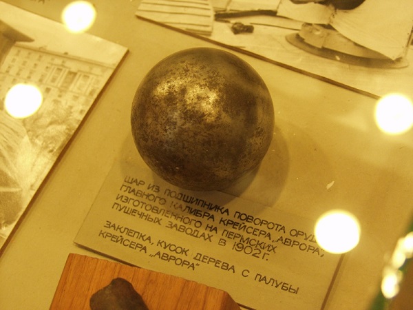

ava писал(а) чт, 14 ноября 2013 14:27
shhturman
По фрагменту другого более крупного чертежа диаметр шаров получается ~96 мм.
Обсуждали тут шары, на которых крутился станок 6-дм. "Кане". Нашлось в Сети фото некоего шара, который был представлен в экспозиции Музея Мотовилихинских заводов до её обновления в прошлом году. По этому шару точно известно, что был он прислан в музей в 80-х гг. прошлого века с крейсера "Аврора", а его диаметр составляет примерно 3 дюйма. Так что же это за шар?

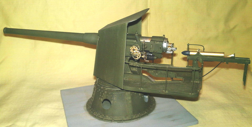

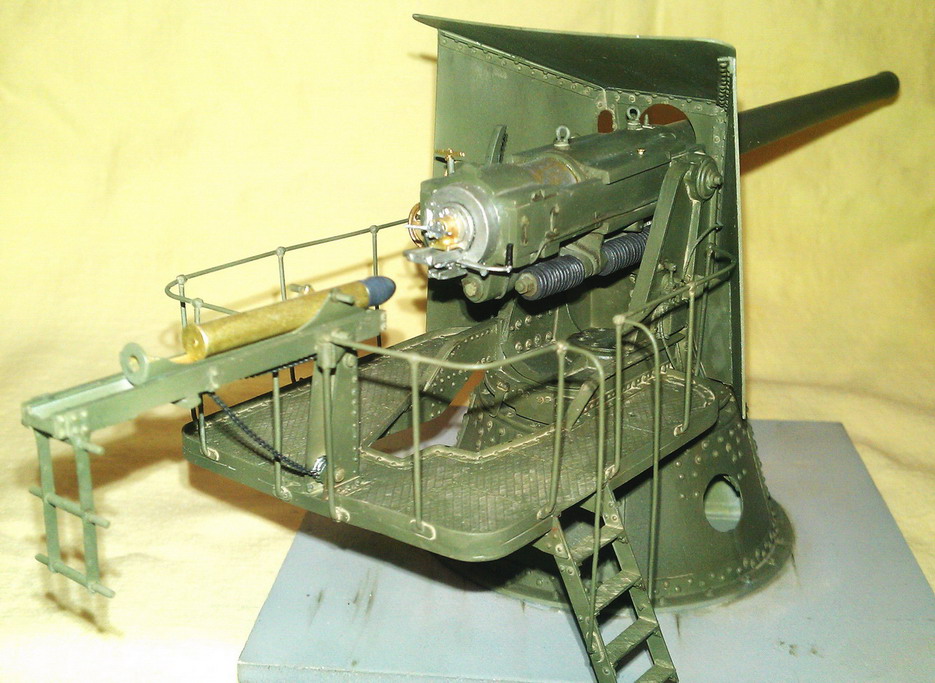

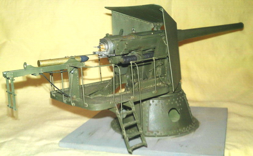

Решил именно в этой ьтеме выложить фотографии моей модели 152/45 мм. береговой пушки Канэ. Масштаб 1:35. Платформу не делал. Извините за качество фотографий. Фотографировал и красил хозяин модели.

Re: Пушки Канэ 6-дм. и иже с ними [сообщение #55353 является ответом на сообщение #55346] пт, 03 февраля 2017 23:12 Переход к предыдущему сообщенияПереход к предыдущему сообщения
Войцехович

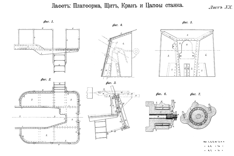

Да... Отличная пушечка! Но пару моментов глаз цепляют: чтобы снарядный кран пребывал в таком положении, два бравых артиллериста должны его поднять и держать, ну, буквально, как "атланты держат небо" (c), также в таком положении снарядного крана лоток с патроном должны быть максимально выдвинуты вперёд, почти к казённому срезу пушки. Ну и второй момент -- это должна быть ещё полоса неокрашенного металла на стволе пушки перед передним связным кольцом, то есть это тоже трущаяся часть, которая не окрашивалась.
По первому пункту вот такой чертёжик имеется, см. фигуру № 3 с двумя положениями снарядного крана-кокора.
