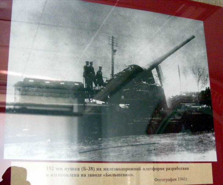

А вот это настоящая редкость, подобный макет (и его фотографии на стендах) здесь увидел впервые: жезнодорожная платформа с 152-мм пушкой Б-38, разработанная и выпускаемая на заводе "Большевик":
index.php?t=getfile&id=20287&private=0
_________________
Сожалею, но данный макет не соответствует ни Б-64 завода Баррикады ни ТМ-1-152 завода Большевик
Re: Макеты в музее Обуховского завода [сообщение #42553 является ответом на сообщение #42549] вс, 06 января 2013 15:38 Переход к предыдущему сообщенияПереход к следующему сообщения
Добавлю - на фотографии именно ПТБАР на испытаниях "с грузом вместо арт.системы".
Вышесфотографированную модель жд транспортера в музее позиционировали как сделанную с оригинальных чертежей (по заявлению изготовителя модели).
А что за артсистема на нем установлена?
Еще вопрос: "ТМ-1-152" когда стал применяться?
[Обновления: вс, 06 января 2013 15:40]

Re: Макеты в музее Обуховского завода [сообщение #42707 является ответом на сообщение #42549] сб, 12 января 2013 08:16 Переход к предыдущему сообщенияПереход к следующему сообщения
RDX писал(а) вс, 06 января 2013 11:40
На стенде можно увидеть фотографию транспортера с пушкой Б-38, датированную 1941 годом:
index.php?t=getfile&id=20336&private=0

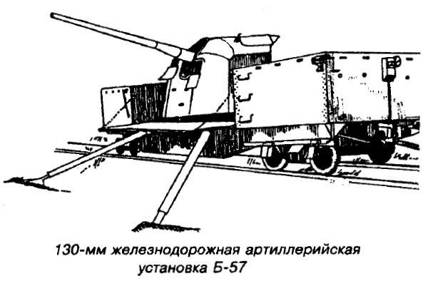

Платформа на модели, действительно, другая, без понижения в центральной части. Если модель сравнить с рисунками из справочника "Морская артиллерия отечественного военно-морского флота" (С-Пб, 1995 г.), то она больше похожа на Б-57 (130-мм) без щита:
index.php?t=getfile&id=20337&private=0
index.php?t=getfile&id=20338&private=0

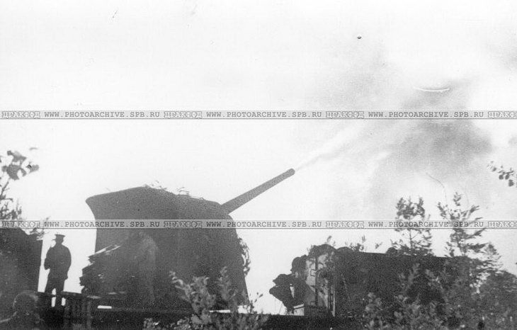

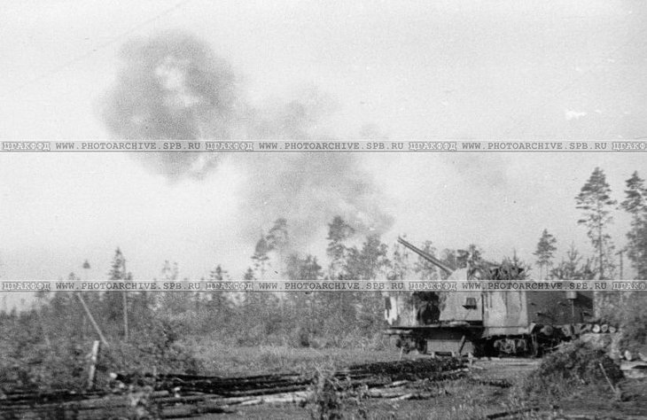

Подборка фотографий железнодорожных артиллерийских установок "младшего" калибра из ЦГАКФФД.
index.php?t=getfile&id=20434&private=0
Ар 19941. "Тяжелая дальнобойная артиллерия ведет массированный огонь по вражеским укреплениям." 28 июля 1943 г. Фото - Уткин Б.В.

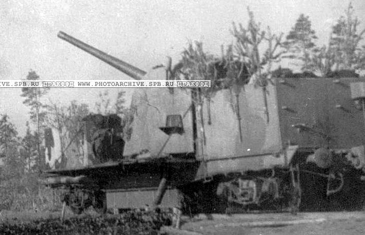

Фрагмент этого фото крупнее:
index.php?t=getfile&id=20435&private=0
index.php?t=getfile&id=20436&private=0
Ар 2898. "Дальнобойная артиллерия (командир - А.Копейко) ведет огонь по противнику." 21 июля 1943 г. Фото - Уткин Б.В.

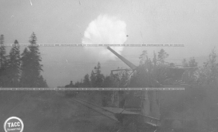

index.php?t=getfile&id=20437&private=0
Ар 2908 "Артиллерия ведет огонь по противнику." Июль 1943 г. Фото - Уткин Б.В.

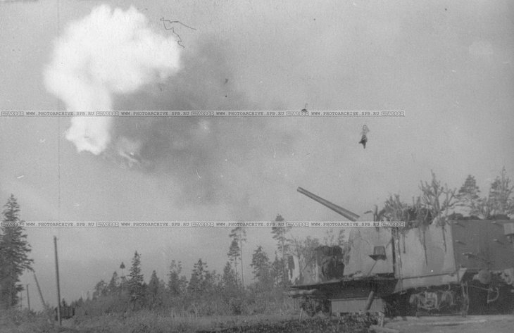

index.php?t=getfile&id=20438&private=0
Ар 24549. "Ленинградцы направляются на лесозаготовки." 21 марта 1943 г. Фото - Уткин Б.В.
Хотя датировка разная, но деревья на снимках очень похожи.

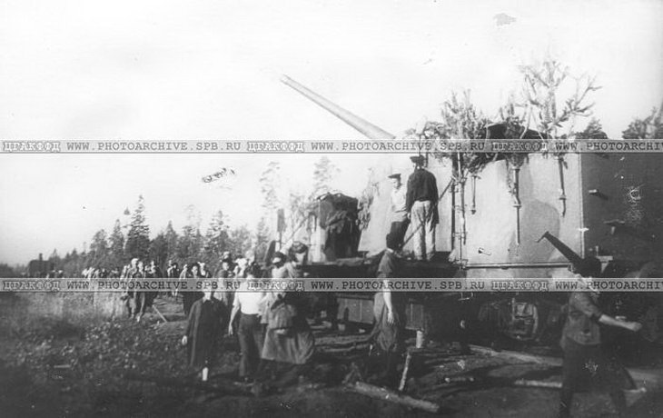

Re: Макеты в музее Обуховского завода [сообщение #42813 является ответом на сообщение #42811] ср, 16 января 2013 22:48 Переход к предыдущему сообщенияПереход к следующему сообщения
Судя по автору и дате - следующий снимок из этой же "фотосессии":
index.php?t=getfile&id=20439&private=0
Ар 2892 "Орудие ведет огонь по противнику." Июль 1943 г. Ленфронт. Фото - Уткин Б.В.
