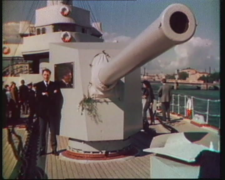

Просто фото и ничего другого
index.php?t=getfile&id=18760&private=0
index.php?t=getfile&id=18761&private=0
источник - известен
