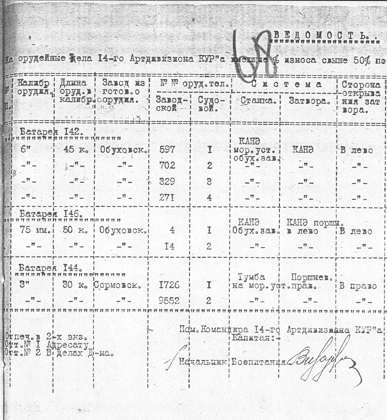

По поводу правая - левая сторона открывания затвора Канэ у кронштадтских орудий на 4 августа 1936 года.
index.php?t=getfile&id=18002&private=0
С правой стороной как-то не очень...

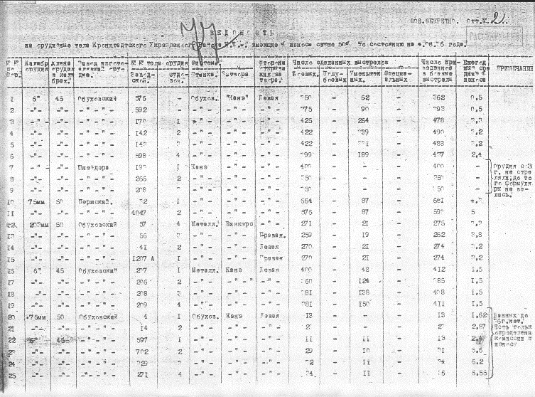

И таблица ведомости по форту Константин.
index.php?t=getfile&id=18003&private=0

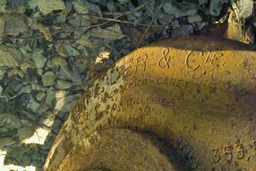

По Шнейдеру определиться хотя-бы (для начала) с годом выпуска стволов, что стоят на "Авроре"! А то у Гаврилкина в статье один год (№№ 197, 303 1905 года), а у Вас другой (№№ 197, 203 1899 года). Какой год выбит на казённиках на самом деле? И с матчастью БС 11 - на казённике Шнейдера № 191 выбит 1904 год, а Вы выше приводите, что № 191 1899 года. Объясните пожалуйста эти несоответствия.

А по поводу № 191 (матчасть БС 11), год изготовления которого проходит, как 1904, а Вы пишете, что 1899, не сильно озадачены?

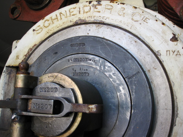

Желаемое за действительное.... А спокойно разобраться. Дело в том, что на казённых срезах орудий Канэ изготовления Шнейдера номера не просматриваются и год так же.
Вот Вы разместили фото с Пиртисаари. Номер где? На замке, а не на орудии. А где цифра обозначающая год?
Орудие №197Ш, которое ныне на Авроре, датируется 1899 годом по формуляру, что там на крейсере - убейте, не помню. Завтра схожу отсниму казённые части у обоих орудий. Но и здесь, на этой ветке есть фото коллеги bell одного из орудий Шнейдера с Авроры.
Посмотрите стр.26 этой ветки, сообщение №31170. Найдите там год.
Версия. Могли Шнейдоровские пушки перестволить в 1904-1905? Могли на ОСЗ с пробивкой года перестволения. Отсюда разночтения.
Заказ Шнейдеру был ЕДИНСТВЕННЫЙ раз - см. выше. И орудие №191Ш могло иметь год изготовления только 1897, или 1898, или 1899.
А вот почему реально выбит 1904, надо разбираться без штамповки людей.

index.php?t=getfile&id=18009&private=0
Я год здесь не вижу. Подскажите где он. Заранее благодарен.
Фото взято по ссылке расположенной выше по ветке.
