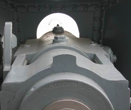

Re: Пушки Канэ [сообщение #31170 является ответом на сообщение #31160] пн, 18 июля 2011 19:09 Переход к предыдущему сообщенияПереход к следующему сообщения
"Накатники сверху" вероятно мешали "прицельным приборам" подобного типа: Smile
index.php?t=getfile&id=12909&private=0
КМК, нижнее расположение компрессора с накатником дает им несколько большую защиту от боевых повреждений.
