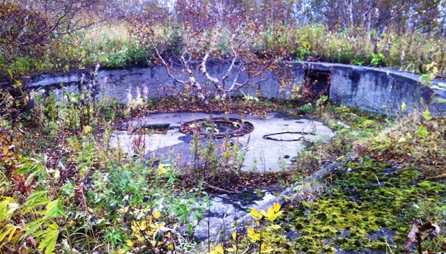

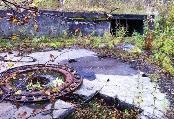

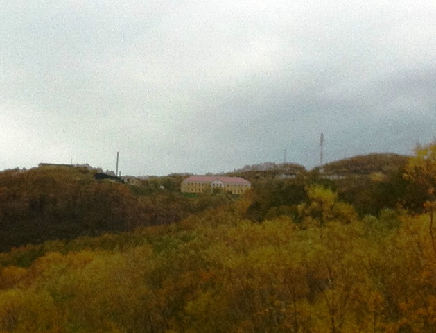

Батарея 180 мм МБ-2-180 №425 (или «524-й отдельный артиллерийский башенный дивизион, мыс Первый, Камчатка» - как правильно?:
http://wikimapia.org/#lang=ru&lat=52.940518&lon=158. 741884&z=14&m=b&show=/18574165/ru/Батарея-№-501
Особых надежд не питал, так как в пояснении было ясно сказано: «180-мм четырёхорудийная башенная (по 2 пушки в двух башнях) береговая батарея № 425 бывшей Петропавловской ВМБ ТОФ. Судя по отчётливым кругам, порезана на металл». Так оно и оказалось. Казарма ее была видна издалека:
index.php?t=getfile&id=24551&private=0
Одна из башен выглядит так (до второй не дошел – не было не сил, ни желания рисковать):
index.php?t=getfile&id=24552&private=0
index.php?t=getfile&id=24554&private=0
index.php?t=getfile&id=24553&private=0

Сомневаюсь, что второе сильно отличается.
Батарея (для башенной) максимально примитивна – даже батарея на мысе Гамов (ввод в строй 1943 год(?)) имеет значительно более развитую подземную часть. Тут все максимально обжато вокруг подбашенного стакана, я даже не заметил каких-либо следов ФВУ, двери все деревянные.
Резали ее максимально «качественно», трапов внутри нет, перемещение очень рискованное (в предыдущем сообщении, на фотографии башенного блока видны два входа-выхода (выступы над блоком), расположенные симметрично):
index.php?t=getfile&id=24556&private=0
index.php?t=getfile&id=24557&private=0
Насколько понимаю, шансов на паттерну к второй башне нет, поэтому в самый низ и не спустился (старость - не радость).
В месте КП батареи явно здравствует воинская часть.
Что можно сказать? Резали ее 100% военные (проехать к позициям можно только через КПП).
Пусть пара убогих праворуких джипов, которые они получили взамен, будут как можно быстрей разбиты, с максимальными последствиями для их хозяев.
