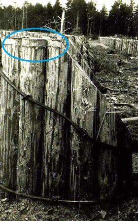

Насчет технологии установки деревянных надолб: честно говоря мне казалось , что забивать последовательно такую хренову тучу бревен - больно много "долбяжу". По моему проще поставить бойца с лопатой , который выкопает яму, а в эту яму уже засунуть пачку бревен. Судя по снимкам испытаний надолбы под тяжестью танка накреняются, т.е. закопаны не слишком глубоко. НО на снимке явно видны следы оголовка , надеваемого на сваю, дабы копр или баба не разбивал торец.
index.php?t=getfile&id=29845&private=0
Может и впрямь забивали,как сваи? Или забивали весь пук.
А фотографий процесса установки надолбов ни кому не попадалось?

Забить такой куст, полагаю, совершенно нереально. Надо по одной свае забивать.
А если их забить не очень глубоко, то со временем они, видимо, и накрениться могут...

При последовательном забивании свай вплотную каждая следующая должна идти все тяжелее.А тут в одном надолбе их явно более десятка. Хорощо бы свидетельство от финнов.

сваи бились в основном в болото , именно последовательная забивка хоть как то обеспечивала достаточное уплотнение насыщенного водой грунта
Re: Финская линия PSS [сообщение #56009 является ответом на сообщение #56005] ср, 31 мая 2017 21:47 Переход к предыдущему сообщенияПереход к следующему сообщения
Я полагаю, что последовательная забивка практиковалась, не потому, что она обладает какими-то преимуществами, а как единственно возможная.
Хотя я не спец по забивке свай, конечно... Но сама идея забить готовый куст свай (такой, какие мы видим в этой ветке) в грунт, на м. в., звучит совершенно нереально.
