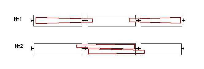

Для транспортировки 2-х 12" стволов могли применяться уже выпускавшиеся перед ВОВ 4-х осные платформы, длиной 13400мм, но из-за негабарита стволов применялись как минимум, 3 платформы, даже если положить 2 ствола "Валетом" на одной платформе, нужна сложная обвязка, и все равно, не менее двух платформ.
index.php?t=getfile&id=9138&private=0

Про платформы. А как Вы прицепите паровоз? один конец будет точно свисать, и на поворотах полотна ж/д выступающие части (негабарит) будут соударяться, если в промежуток не поставить дополнительной платформы. Перед ВОВ практически весь подвижной состав был двухосный, вспомните кинохронику. Даже сейчас на складах ведётся подсчет грузов в двухосных вагонах.
Про 1913-15гг. Как раз в архивах, про ИНО и написано, что каждый ствол туда доставлялся на двух платформах, и что их надо было перегнать на Ижорскую крепостную для подачи стволов от Ораниенбаума на КГ.

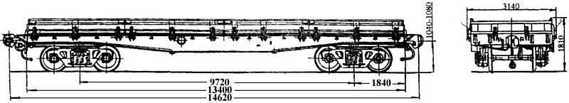

Выражаюсь яснее. До Октябрьской революции ж/д представляла собой не то, что сейчас. Длинномерные платформы с поворотными тележками появились много позднее. "Ижорка" была, как бык сходил по-малому. недаром в 30-е её спрямляли, укрепляли баласт, иначе многоосным транспортерам было бы не пройти. И как эти длинномеры могли через отрезанную в Петергофе ветку попасть на Ораниенбаумский плацдарм? Наверно, вместе со стволами привезли на баржах Shocked? О фотографии, о которой Вы говорите, нужно посмотреть и уточнить её датировку.В ВОВ, при транспортировке, могли быть послабления, а в мирное время "чугунка" кроме своего Устава, всячести "защищалась" Комендантом крепости и другими командирами, учитывая её мобпредназначение. За нарушение правил наказывали беспощадно.И потом, у автомобильного движения, возможно нарушение габарита, с вывешиванием соответствующего правилами знака-наклонной зебры. У железнодорожников-либо платформа, либо полувагон.
В современных условиях, с поворотными тележками на 4-х осных платформах это выглядело бы так.
index.php?t=getfile&id=9143&private=0
