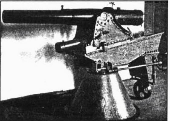

Картинки из "Энциклопедии отечественной артиллерии" А.Б.Широкорада (2000 год) вот:
со стр. 249, "Легкая полевая пушка на станке Дурляхера":

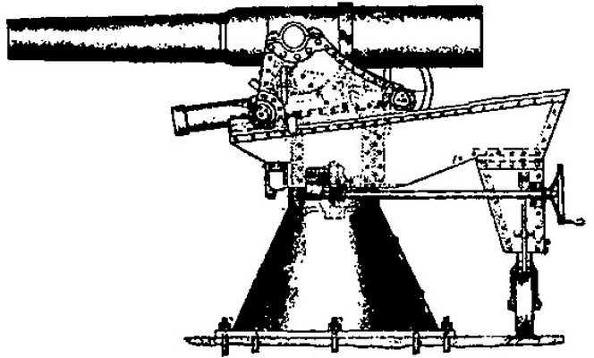

со стр. 250, "Легкая полевая пушка с поршневым затвором на казематном станке Дурляхера":
index.php?t=getfile&id=34409&private=0

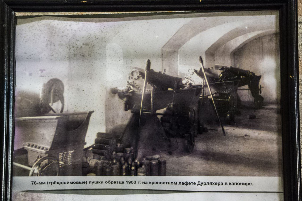

На сайте "Retro View of Mankinds Habitat" (pastvu.сом) есть очень хорошая фотография их крепости Ковно - "Интерьер промежуточного капонира форта № II Ковенской крепости, на снимке изображены четыре 87-мм лёгких пушки на тумбовых лафетах Дурляхера."
index.php?t=getfile&id=34410&private=0
Прямая ссылка, где можно скачать фото и в бОльшем разрешении вот тут
Затвор и задняя часть станка крупнее:
index.php?t=getfile&id=34411&private=0
То же самое фото размещено в Брестской крепости, но указано, что орудия - 76-мм
index.php?t=getfile&id=34412&private=0
Подробнее см. "Наша память. Брестская крепость, форт № 5"

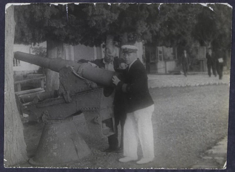

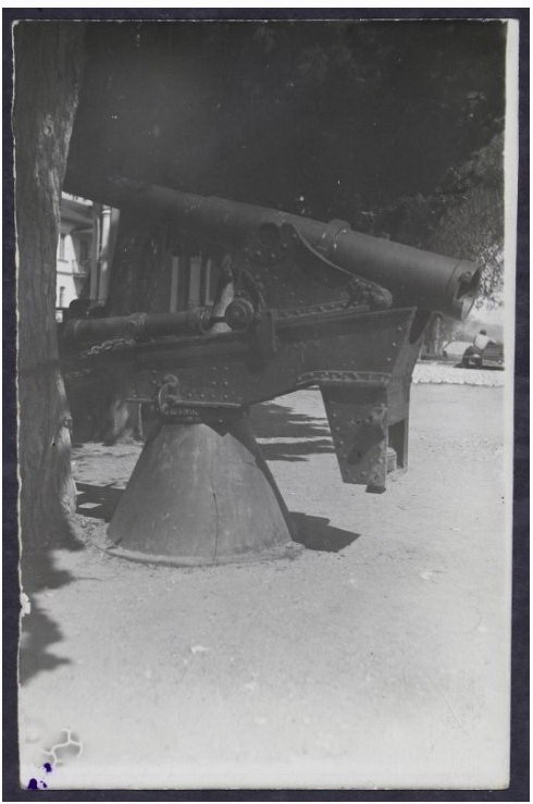

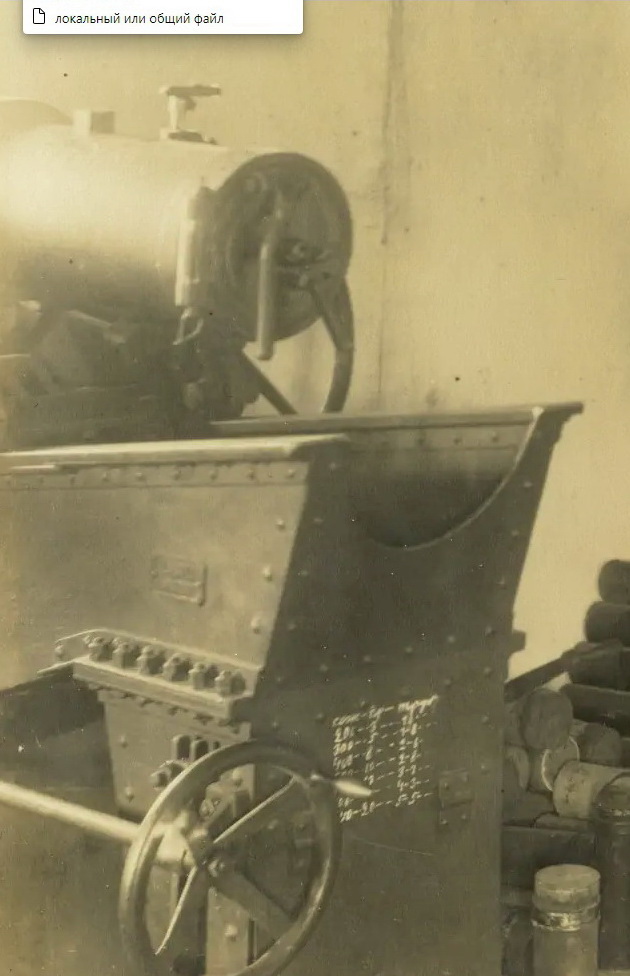

Ну и самое интересное - две фотографии которые выложил на Госкаталог Центральный Военно-морской музей (ЦВММ):
index.php?t=getfile&id=34413&private=0
(номер по Госкаталогу - 28031427)
index.php?t=getfile&id=34414&private=0
(номер по Госкаталогу - 28031518)
Фотографии датированы 1934 годом. Но подпись к ним просто "рвет шаблон": "Противолодочная пушка 47 мм. Пермского оружейного завода. В 1934 г. снята Эпроном с погибшего в импермалистическую войну, военного транспорта "Сиракуза"
1934 год - верю. Судя по белым брюкам - снято где-то на Юге.
Калибр 47 мм - пропустим (явная ошибка музейной идентификации).
"Военный транспорт Сиракуза" периода ПМВ - не знаю, информации не нашел.
"Поднята ЭПРОНОМ" - возможно, но информации тоже не нашел.
А вот "противолодочная пушка" - не верится совсем, в шторм от сильной качки ее просто снесет с тумбы ...
Re: Пушки на казематном станке Дурляхера [сообщение #62541 является ответом на сообщение #62540] вс, 11 декабря 2022 09:35 Переход к предыдущему сообщенияПереход к следующему сообщения
Такой транспорт в период первой мировой войны действительно существовал и входил в 6-ой отряд транспортов:
Утверждаю
Верховный Главнокомандующий
Генерал-адъютант Николай
1-го августа 1915 года
БОЕВОЕ РАСПИСАНИЕ ЧЕРНОМОРСКОГО ФЛОТА НА ВРЕМЯ ВОЙНЫ.
6-й отряд транспортов (капитан 2-го ранга Рыбаков): транспорты: № 9 «Бурдейль», № 18 «Туапсе», № 43 «Оксюз», № 48 «Петр д'Арси», № 50 «Петр Ренер», № 54 «Продуголь», № 58 «Русь», № 65 «Северная Звезда», № 68 «Тревориан», № 82 «Эмеранс», № 83 «Энергия», № 88 «Принцип», № 89 «Александра», № 90 «Прогресс», № 92 «Арарат», № 94 «Эммануил», № 96 «Петр Мельник», № 98 «Сиракузы»; госпитальные суда: № 51 «Португаль», № 81 «Экватор».
Нашел на Цусимские форумы
Re: Пушки на казематном станке Дурляхера [сообщение #62542 является ответом на сообщение #62541] вс, 11 декабря 2022 13:13 Переход к предыдущему сообщенияПереход к следующему сообщения
... 22 ноября 1917 года на рейде Нового Афона германская подводная лодка UB-42 торпедировала транспорт "Сиракузы" (итальянский "SIRACUSA"), находившийся на службе русского императорского флота, водоизмещением 1068 брт., при этом погибло 24 человека, находившихся на его борту
Судя по тому, что судно до сих пор лежит на дне "акватории города Новый Афон", ЭПРОН само судно не поднимал. В этом году остов затонувшего суда исследовали, подробнее см. вот тут

Александров
Сообщений: 396
miall писал(а) вс, 11 декабря 2022 07:32
РГАВМФ. Ф.418, О.1, Д.112:
index.php?t=getfile&id=34415&private=0
Re: Пушки на казематном станке Дурляхера [сообщение #62544 является ответом на сообщение #62543] вс, 11 декабря 2022 20:17 Переход к предыдущему сообщенияПереход к следующему сообщения
Спасибо! ОЧЕНЬ интересный документ!
Флоту передают полсотни устаревших пушек из крепостей. Тут говорится о пушках образца 1877 года - это с клиновым затвором; на "эпроновских" же фото орудие все-таки с поршневым затвором, это образца 1895 года. Но заряжание у этих пушек - раздельное...
Срочно вооружали тральщики и транспорты в ходе подготовки к планировавшейся Босфорской операции, а морских орудий не хватало?

Александров
Сообщений: 396
miall писал(а) вс, 11 декабря 2022 20:17
Уверен, что здесь речь идёт о типе орудий по устройству канала ствола (об. 1877г., который сменил в производстве более ранний тип 1867 г.).
Старые пушки на транспорты ставили как раз для противолодочных целей - что бы было чем отражать артиллерийские атаки немецких подводных лодок.
Re: Пушки на казематном станке Дурляхера [сообщение #62546 является ответом на сообщение #62539] ср, 14 декабря 2022 04:09 Переход к предыдущему сообщенияПереход к предыдущему сообщения
miall писал(а) вс, 11 декабря 2022 14:08
Так какие пушки-то -- 76 или 87?
