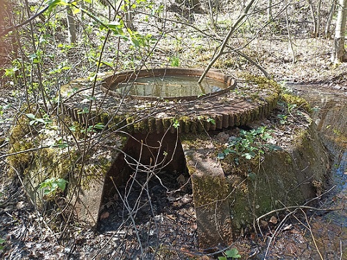

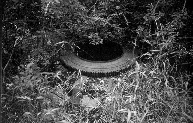

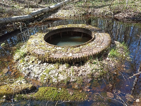

В книге Ю.Мелконова «Пушки курляндского берега», 2005 г. есть фотография основания 180-мм. батареи на п-ове Сырве о-ва Эзель (ч/б в начале).
Один в один с теми что установлены в Порогах на Неве, где я был.
Видимо делали их по одному проекту. Что точно - два таких основания в 1943 году изготовили на ЛМЗ им. Сталина в Ленинграде. Они фигурируют в отчёте ЛМЗ за год.
index.php?t=getfile&id=34143&private=0
index.php?t=getfile&id=34144&private=0
index.php?t=getfile&id=34145&private=0

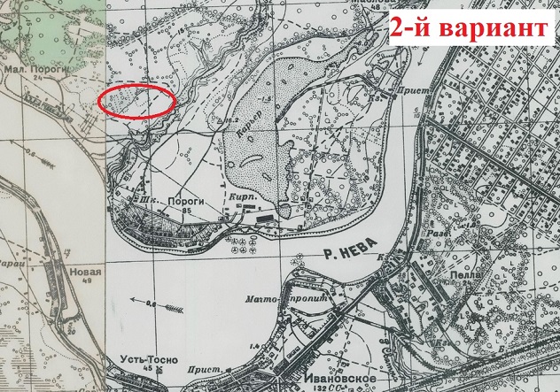

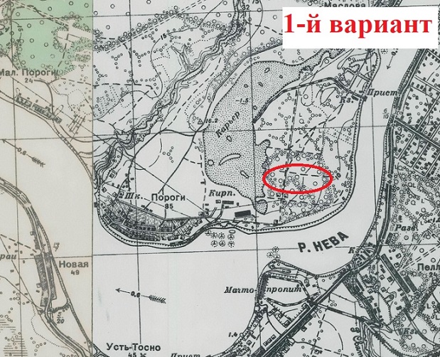

Там было два варианта - восточнее карьера (где ныне д. Большие Пороги) и западнее. Выбрали второй.
