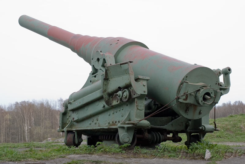

Это не просто рядом с Выборгом, а входило в крепостной район. Укрепления Биорке строились распоряжением Выборгской крепости, а упомянутые орудия как раз и были поставлены на батареях Биорке. Пушки эти были сняты со старых броненосцев. Причем 6"/35 на станках Вавассера были поставлены по причине недостатка 6 дп Кане.
Вот фото из Свеаборга
index.php?t=getfile&id=6814&private=0
  • Вложение: Vavasser.jpg
    (Размер: 58.86KB, Загружено 4256 раз)
[Обновления: сб, 13 февраля 2010 22:18]
Re: Орудие 152/35 [сообщение #16189 является ответом на сообщение #16186] сб, 13 февраля 2010 22:27 Переход к предыдущему сообщенияПереход к следующему сообщения
Здесь можно поддержать В.Ф.Ткаченко, что именно эти 14 с крейсера французской постройки "Адмирал Корнилов" из Владивостока. Спасибо.
Re: Орудие 152/35 [сообщение #16191 является ответом на сообщение #16189] сб, 13 февраля 2010 22:49 Переход к предыдущему сообщенияПереход к предыдущему сообщения
Спасибо - классный ракурс - спер Smile
А то у Павла фото "Вавассера" с высоты собственного роста Smile
