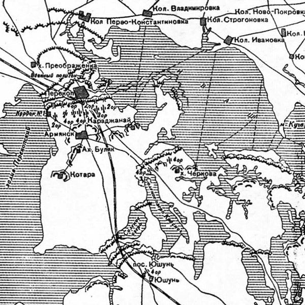

Вот фрагмент схемки из неназванного советского издания, которой воспользовался небезызвестный Широкорад, добавив её в статью "Штурм Перекопа - мифы и реалии", журнал "Military Крым", № 14.
index.php?t=getfile&id=15465&private=0
Как видно, три линии обороны у Юшуни вполне нарисованы.
Железнодорожная линия проходила не вдоль окопов, а поперёк, и вела она до Перекопа, до позиции 10-дм. батареи. Судя по воспоминаниям участников постройки этой линии, строили её скорей-быстрей без устройства полотна, прямо по грунту, на шпалы шёл свежезаготовленный лес, ну и т.д. То есть только бы можно было кое-как ползком дотащить нужный груз до места. Бронепоезда по таким путям пускать было бы немыслимо.
Кстати, железка на схеме нарисована по состоянию не на 1920 год, а на более поздние времена, когда её продлили в сторону Херсона.
У французов была военная миссия, но об участии французских инженеров в проектировании и постройке укреплений у Перекопа ничего не встречалось. Скорее всего это легенда - надо ж было показать, что большевики победили целую Антанту...

Re: Юшуньские укрепления 1920 года [сообщение #35186 является ответом на сообщение #35183] вт, 14 февраля 2012 01:47 Переход к предыдущему сообщенияПереход к следующему сообщения
штабс-капитан2
Сообщений: 3
Зарегистрирован: февраля 2012
Чтобы не быть голословным.
Фрунзе:
"Перекопский и Чонгарский перешейки и соединяющий их южный берег Сиваша представляли собой одну общую сеть заблаговременно возведенных укрепленных позиций, усиленных естественными и искусственными препятствиями и заграждениями. Начатые постройкой еще в период Добровольческой армии Деникина, позиции эти были с особенным вниманием и заботой усовершенствованы Врангелем. В сооружении их принимали участие как русские, так по данным нашей разведки и французские военные инженеры, использовавшие при постройках весь опыт империалистической войны." - http://militera.lib.ru/h/sb_perekop_i_chongar/04.html
Триандафиллов:
"Так против участка 51-й(от Каркинитского залива до озера Красное) дивизии противник занимал 3 линии окопов, имея общий резерв в районе деревни Юшунь. Обнаружено было наличие крупных калибров артиллерии, в том числе 2 12-дм. пушки на постоянных установках. В те моменты, когда противник, [77] принимая приближение наших разведчиков за начало атаки, открывал артогонь, казалось, что на этом узком участке батарея стоит на батарее. Во всяком случае здесь находилась артиллерия всего I армейского корпуса: до 57 орудий разных калибров, 2–3 батареи 8-дм. пушек и 1 батарея 12-дм. морских пушек, 2 бронепоезда, 3 танка, и помимо этого 10 ноября в Каркинитском заливе появилось до 20 судов противника, начавших обстрел наших частей фланговым огнем с моря." - http://militera.lib.ru/h/sb_perekop_i_chongar/07.html
Но прорвали оборону именно на этом участке и всего за, можно сказать, полтора дня, что в принципе невозможно при наличии подобных укреплений.
Немирович-Данченко:
"Ключь Крыма был на левом фланге у села Юшунь, для овладения которым большевики доставили еще небывалое количество артиллерии. Юшуньские позиции защищались дроздовцами, марковцами и спешенными частями генерала Барбовича."
Почему прорвали три линии обороны, а не одну на правом фланге (по карте)? Непонятно.
