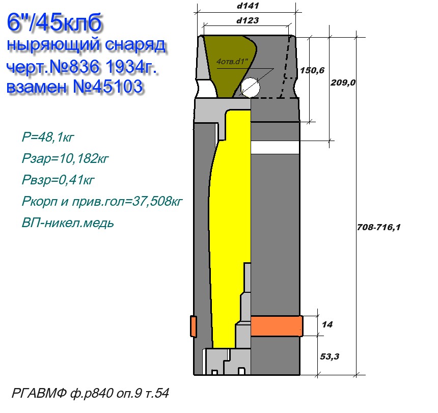

О ныряющих только слышал [сообщение #13938] пт, 08 января 2010 01:11 Переход к следующему сообщения
Об этих снарядах написано немного. Существовали только на флоте. Был бы признателен, если меня дополнят. Конструировались они по одному принципу. Либо навинчивалась привинтная головка в виде стакана с отверстиями, либо различные по виду кольца закреплялись на оживальной части снарядов. В донную часть ввинчивался взрыватель. Задумывались они для поражения надводных целей под ватерлинию и подводных лодок на перископной глубине.Спасибо.

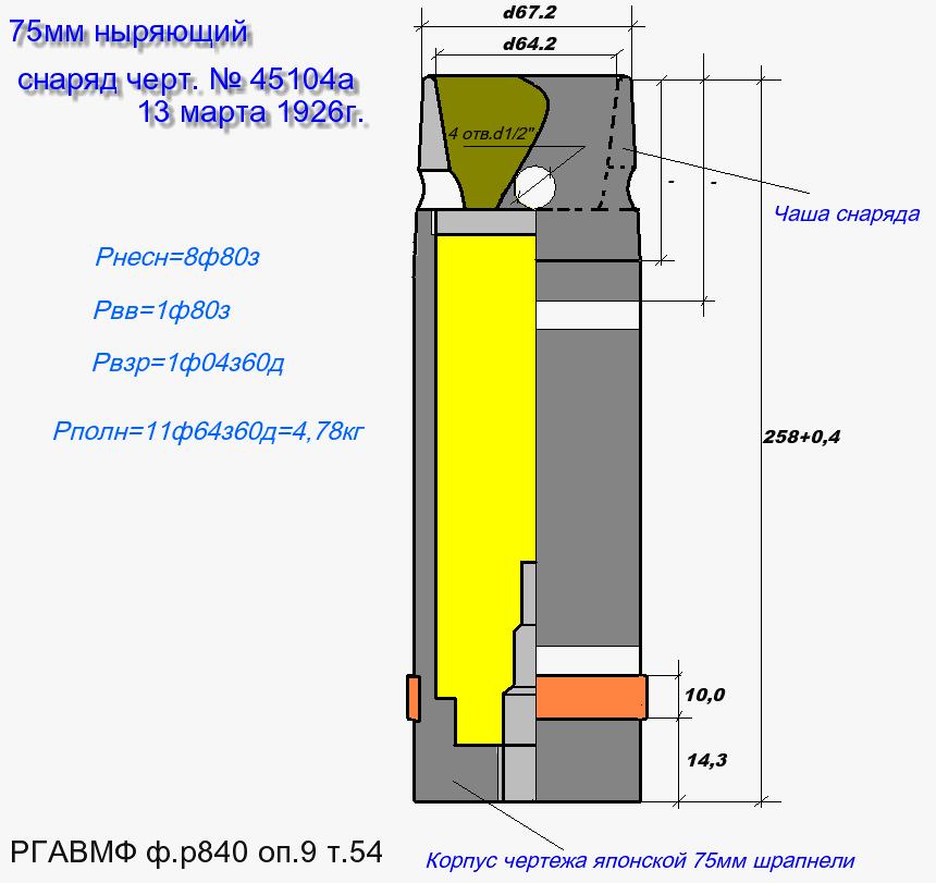

Re: О ныряющих только слышал [сообщение #13952 является ответом на сообщение #13945] пт, 08 января 2010 14:22 Переход к предыдущему сообщенияПереход к следующему сообщения
На чертеже 75мм ныряещего снаряда есть две надписи. Привинтная головка этого образца называется "чашей", а корпус снаряда переделывался из 75мм японской шрапнели, по всей видимости было много не нужных корпусов. Спасибо.

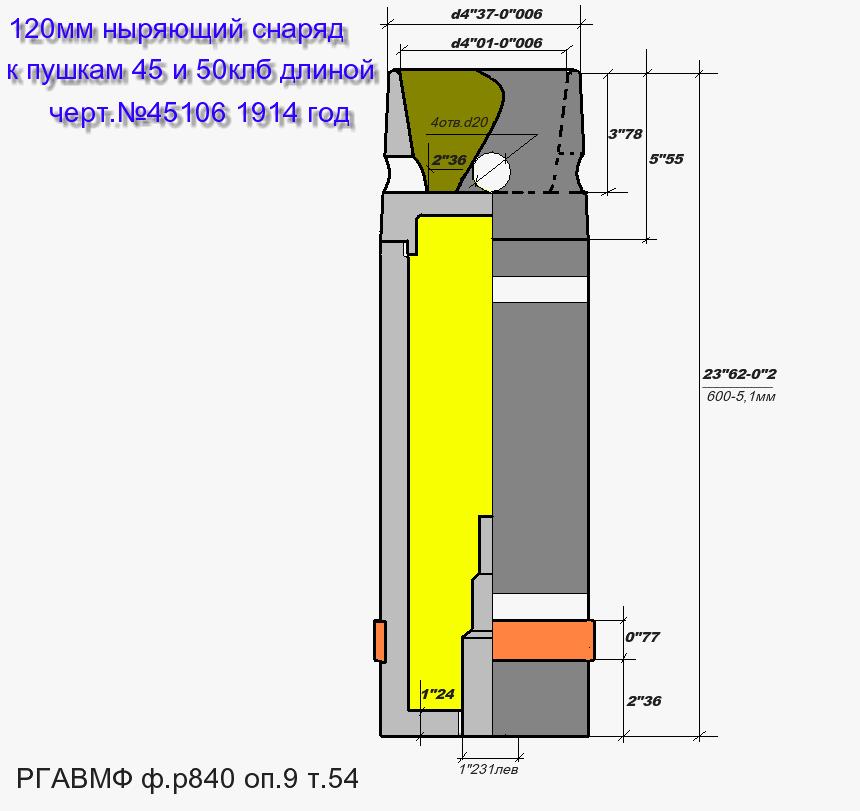

Re: О ныряющих только слышал [сообщение #13958 является ответом на сообщение #13952] пт, 08 января 2010 22:18 Переход к предыдущему сообщенияПереход к следующему сообщения
В данном чертеже 120мм ныряющего снаряда к пушкам 45 и 50клб длиной весовые данные отсутствуют. Спасибо.

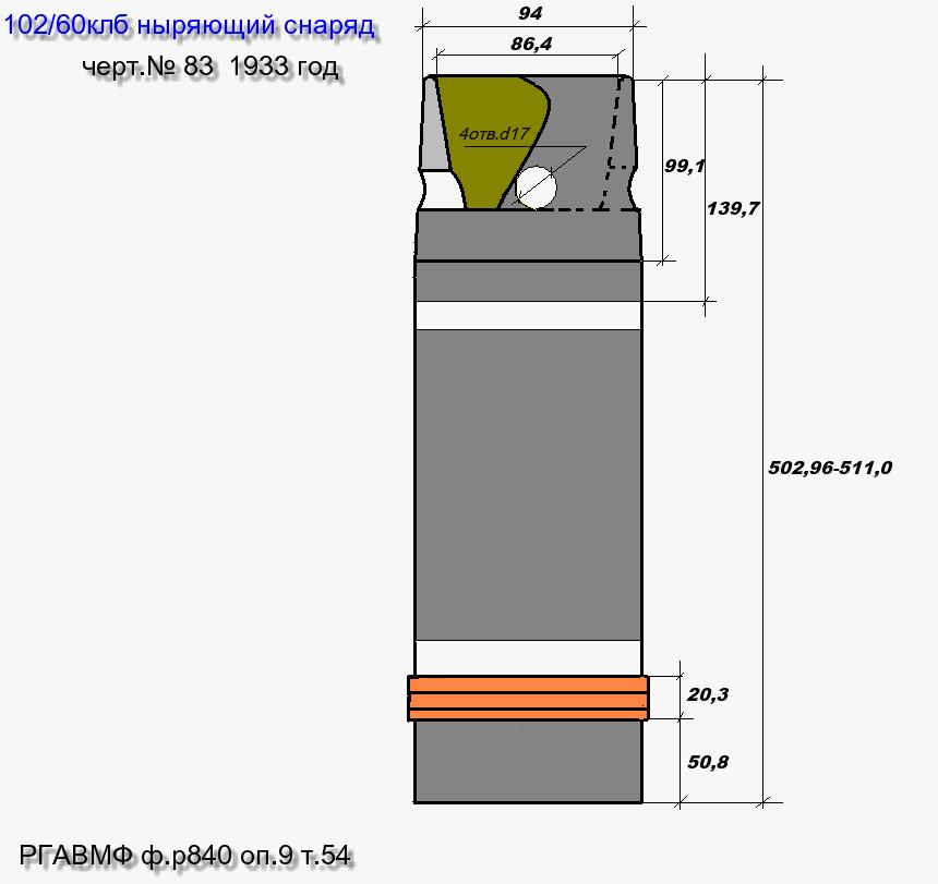

Последний из серии с привинтной "чашей" 102/60клб ныряющий снаряд. Весовые данные, тоже увы...Спасибо.
index.php?t=getfile&id=6289&private=0
  • Вложение: 102-60НС 83.JPG
    (Размер: 43.52KB, Загружено 3434 раза)

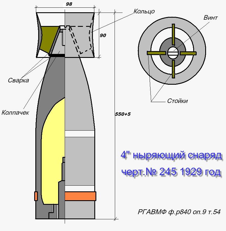

По всей видимости, так. Но первая РБУ появилась на свет в 1945 году, а пока инженеры работали и "отошли" от классической дореволюционной "чашечной" конструкции. 4" ныряющий снаряд обр.1929 года, тому лишь подтверждение. Калиберное кольцо на четырех стойках приваривалось к колпачку, который, в свою очередь,привинчивался к головной части корпуса, а потом еще и обваривался по окружности. Более подробно о нем пока нет.Спасибо.
index.php?t=getfile&id=6290&private=0
  • Вложение: 4дм 245.JPG
    (Размер: 69.66KB, Загружено 3661 раз)

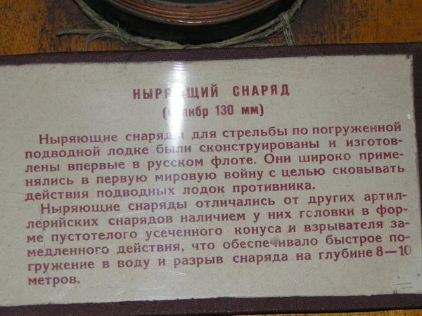

"Живой" образец ныряющего 130-мм снаряда можно увидеть и потрогать (стоит в стороне от смотрительниц) в Военно-морском музее (ЦВММ) в Санкт-Петербурге. Снимки не ахти, но это все, что есть:
index.php?t=getfile&id=6293&private=0
index.php?t=getfile&id=6294&private=0
index.php?t=getfile&id=6295&private=0
  • Вложение: PICT0059.JPG
    (Размер: 38.36KB, Загружено 3665 раз)
  • Вложение: PICT0060.jpg
    (Размер: 56.81KB, Загружено 3558 раз)
  • Вложение: PICT0061.jpg
    (Размер: 73.14KB, Загружено 3499 раз)

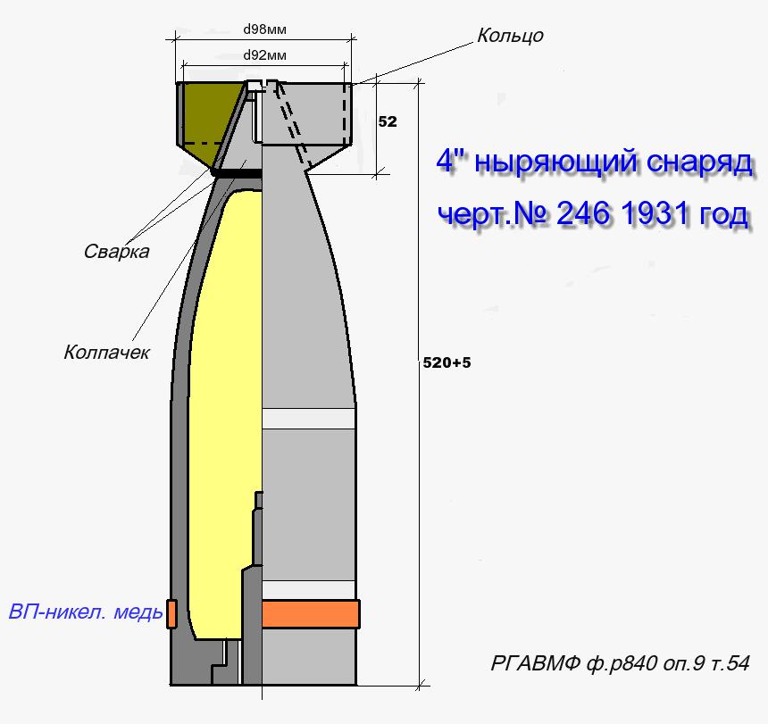

Re: О ныряющих только слышал [сообщение #13983 является ответом на сообщение #13978] сб, 09 января 2010 18:13 Переход к предыдущему сообщенияПереход к следующему сообщения
Спасибо за 130мм, как раз нет. Продолжаю. Через два года лишнее обрезали и получили 4" ныряющий снаряд образца 1931 года.

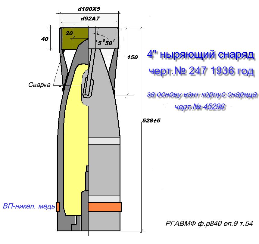

Re: О ныряющих только слышал [сообщение #13993 является ответом на сообщение #13983] сб, 09 января 2010 20:58 Переход к предыдущему сообщенияПереход к предыдущему сообщения
А в 1936 году избавились от всех лишних деталей. Получилось технологичное в изготовлении изделие. 4" ныряющий снаряд черт.№ 247. Спасибо.
