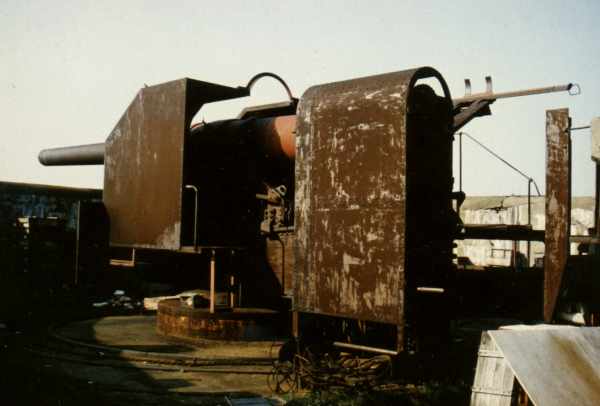

Алексей писал, что орудие №114 прибыло в музей батареи Куйвасаари с о.Катаялуото (естественно не на прямую, а через длительное хранение в арсенале Парола). Орудие установили в 1992 году для экспозиции музея.
Но в книге "VIAPORI" (автор Markus Manninen), на стр.62, говорится, что орудие происходит с батареи Итя-Виллинки. Это важно, поскольку поможет выяснить передачу орудий из России.
Хотелось бы узнать источник информации, где утверждается происхождение этого орудия с о.Катаялуото.

Tkachenko писал(а) чт, 19 января 2012 14:37
Источник информации - Уве Энквист.
Цитадель №10 статья У.Энквиста "Форт Куйвасаари - прошлое и настоящее" стр.8:
"... С 1960-х гг. в Катаялуото была складирована единственная в Финляндии 254-мм установка Дурляхера (254/45 D)..."
Известное фото с Катаялуото. 1984 год.
index.php?t=getfile&id=15243&private=0
