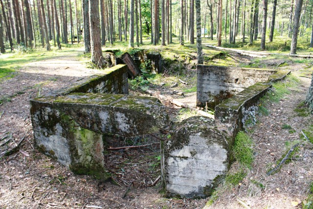

Re: Финская фортификация 1941-1944 гг. [сообщение #9568 является ответом на сообщение #6386] вс, 30 августа 2009 17:11 Переход к предыдущему сообщенияПереход к следующему сообщения
Синаец
Сообщений: 544
Сооружение линии VT в историческом парке "Марьина гора":
index.php?t=getfile&id=4947&private=0
  • Вложение: IMG_ФФ.jpg
    (Размер: 160.28KB, Загружено 3523 раза)
Re: Финская фортификация 1941-1944 гг. [сообщение #9570 является ответом на сообщение #9568] вс, 30 августа 2009 17:43 Переход к предыдущему сообщенияПереход к предыдущему сообщения
Сообщений: 6944
О, да. Это сооружение VI (противоосколочного) класса защиты. Опорный пункт Ваммельсуо. На вскидку, там поблизости еще два таких же.
И еще (в передовой части этого же ОП - на восточном плацдарме) еще одно. Итого четыре штуки в ОП вроде...
На данном снимке на заднем плане хорошо видно укрытие для орудия - с обвалившимся покрытием. Иногда финны строили огневые позиции без таких укрытий (видимо, пушка постоянно на позиции находилась), или с деревянными укрытиями.
