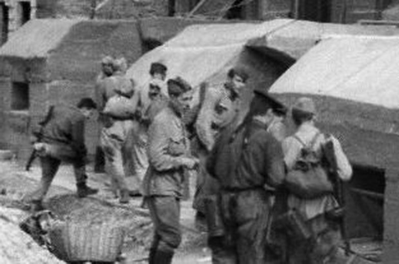

Довольно интересный разбор принадлежности трех дотов на углу улиц Свободы и Советов.
Ныне они не существуют,убраны в период 43-58 годов.
https://author.today/post/634926
Получилось,что это явно советские доты.

Вот их фото времен освобождения города.

На Госкаталоге этот снимок есть немного крупнее:
index.php?t=getfile&id=35514&private=0
Автор - Н.Хряпкин, подписано "Укрепления, построенные фашистами на улице Советов в Новороссийске. 1943 г.", номер в Госкаталоге 59557626
Если его немного увеличить, то сразу возникает вопрос...
index.php?t=getfile&id=35516&private=0
... а зачем нужны бетонные козырьки между "ДОТами"? Да и проемы не очень-то похожи на амбразуры...
А вот все вместе на защищенные выходы из подвалов (бомбоубежще? какой-то штаб?) это похоже.
Хорошо бы уточнить, что именно в этом здании было у наших в 1941-1942 и у немцев в 1942-1943 годах.
