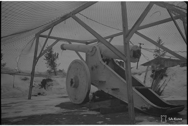

Tor писал(а) пн, 03 февраля 2014 09:52
Можно это фото выложить целиком?
index.php?t=getfile&id=23025&private=0
Батарея Вахтиниеми, 1944 год.
  • Вложение: 148215.jpg
    (Размер: 41.01KB, Загружено 1027 раз)
Re: ответ (?) на загадку [сообщение #48235 является ответом на сообщение #48214] вт, 04 февраля 2014 21:01 Переход к предыдущему сообщенияПереход к следующему сообщения
Tor
Сообщений: 212
Зарегистрирован: июня 2012
karjala писал(а) вт, 04 февраля 2014 07:00
Благодарю! Как я и думал,нам этот вариант не подходит.Пучшонка без противооткатных устройств.Соответственно и противооткатный башмак такой формы.

Re: ответ (?) на загадку [сообщение #48237 является ответом на сообщение #48235] вт, 04 февраля 2014 22:02 Переход к предыдущему сообщенияПереход к следующему сообщения
Tor писал(а) вт, 04 февраля 2014 21:01
Ну вот ещё, там нормальный гидравлический тормоз имени капитана Дурляхера, прикреплён одним концом к платформе, другим - к лафету. Без него откатные клинья потребовались 10-футовые. Собственно, штатная конфигурация для русской крепостной и осадной артиллерии.
Re: ответ (?) на загадку [сообщение #48238 является ответом на сообщение #48237] вт, 04 февраля 2014 22:16 Переход к предыдущему сообщенияПереход к следующему сообщения
Tor
Сообщений: 212
ava писал(а) вт, 04 февраля 2014 22:02
Проглядел,теперь вижу!Но все равно нам не подходит.

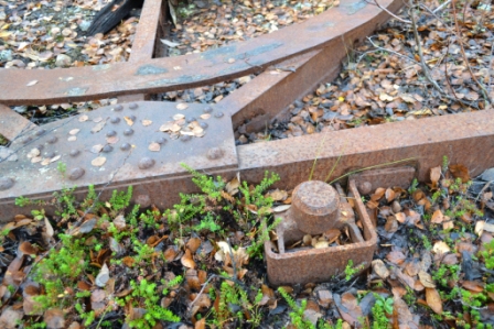

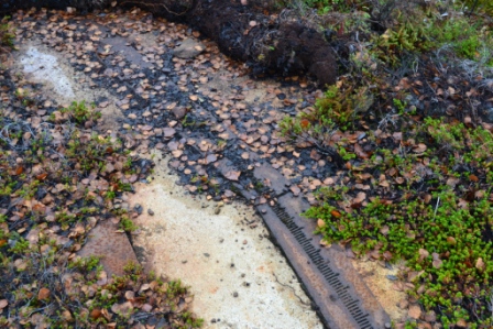

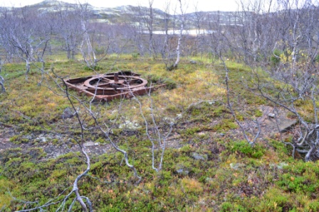

Re: БО СФ [сообщение #48255 является ответом на сообщение #43700] чт, 06 февраля 2014 20:26 Переход к предыдущему сообщенияПереход к следующему сообщения
Tor
Сообщений: 212
Вот конструктивно максимально близкая поззиция,тоже Заполярье.
index.php?t=getfile&id=23073&private=0
index.php?t=getfile&id=23074&private=0
index.php?t=getfile&id=23075&private=0
  • Вложение: 219.JPG
    (Размер: 132.79KB, Загружено 954 раза)
