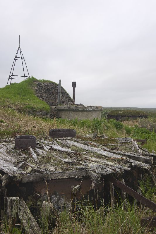

Хи-хи. Таки и заинтересовались, однако.index.php?t=getfile&id=20931&private=0
"Шлакоблоки", "ЭМИ", "экранная сетка". Можно, я ещё Больше добавлю? А то поделиться не с кем "знаниями".
Про геодезический репер есть какая-то информация ?
index.php?t=getfile&id=20932&private=0
Так, на всякий случай.
Сцылки через координаты на Гугле - приветствуются. Дабы в 3-х соснах не заблудиться.
Кстати, "троллинг" (первоначально, а не в инете) - это когда на большую глубину блесну с грузилом запускают, в надежде поймать ту самую большую рыбину, которая около дна обычно водится.
Похоже, у кого-то есть цель поймать другую "большую рыбу". Laughing
