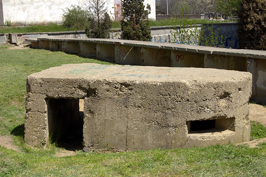

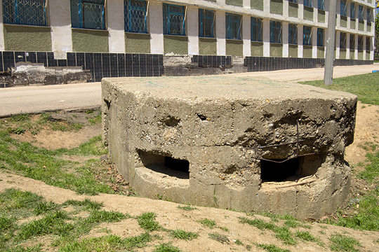

Вопрос к любителям коробочек. Классифицируйте пожалуйста сооружение на фото:
index.php?t=getfile&id=20334&private=0
index.php?t=getfile&id=20335&private=0
Вид спереди и вид сбоку. Железобетонное, монолитное, трёхамбразурное, на один пулемёт. По толщине стен и покрытия можно тов. Александрова попросить помочь, у него вроде бы эти данные должны быть. На глаз - 40-50 см. То есть противостоять обстрелу даже полевой трёхдюймовки оно не предназначено. И чего это?

Re: БО ГБ ЧФ Севастополь советского периода (1920-...) [сообщение #42709 является ответом на сообщение #42705] сб, 12 января 2013 10:21 Переход к предыдущему сообщенияПереход к следующему сообщения
Александров
Сообщений: 396
ava писал(а) сб, 12 января 2013 02:24
Фронтальная часть – 45см, остальные стены и покрытие – 40см. Покрытие усилено двутавровыми балками, амбразуры имели бронезаслонки, противооткол отсутствует.
Re: БО ГБ ЧФ Севастополь советского периода (1920-...) [сообщение #42711 является ответом на сообщение #42709] сб, 12 января 2013 11:01 Переход к предыдущему сообщенияПереход к следующему сообщения
Сообщений: 6944
Я так полагаю, что подобную упрощенную постройку на разных флотах и в разных УРах могли именовать по-разному. То есть с такого рода второстепенными сооружениями особенно не церемонились. Их проекты как правило разрабатывались на местах, в соотвествующих инженерных управлениях. И там же давали им названия.
Вот, например, существуют две аббревиатуры - ЖБОТ и СЖБОТ. Вторая аббревиатура более конкретная, так как там сокрыта характеристика "сборное". А первая более обобщающая. Но, видимо сборные сооружения где-то тоже именовали ЖБОТами, потому как из-за своей сборной сущности, железобетонными они тоже не перестают быть.
В документах по Иманскому УРу (Дальний Восток, р-н Дальнереченска) фигурируют такие типы построек, как "монолитка" и "колпак". С последним все предельно ясно (их есть по 2-3 шт. у кажого дота) - это полусфера с 2-3 амбразурами. А вот насчет монолиток (их намного меньше и я с ними не встречался) я предполагал, что это как раз нечто схожее с тем, что представлено тут на фото из Севастополя. Но один человек находил эти иманские монолитки и утверждает, что это просто колпак увеличенных габаритов. То есть как-то нелогично...
Confused
Короче, я полагаю так. У этого севастопольского типа сооружения несомненно существует историческое наименование, которое просто нужно узнаать и затем пользовать его. Но до этого момента я бы предложил именовать его ЖБОТом или, к примеру, монолитной ОТ. Но ни как не ДОТом.
Хотя, совершенно не исключено и такое, что как раз ДОТами их официально и называли. Smile Но это просто надо узнать. А пока...
Re: БО ГБ ЧФ Севастополь советского периода (1920-...) [сообщение #42713 является ответом на сообщение #42711] сб, 12 января 2013 11:20 Переход к предыдущему сообщенияПереход к следующему сообщения
Собственно толщины стен соответствуют таковым пулеметных ОТ батарей 30 и 35 в Севастополе и 203-мм батареи в Очакове. Наши КИУРовские ОТ "Барбет" имели стены еще меньшей толщины. Т.е. это все протиоосколочные ОТ. Когда-то Владимир Калинин присылал архивный документ с таблицей стойкости сооружений на Дальнем Востоке - там было указано, что толщина стен 50 см, это против осколков 203-мм снарядов
Re: БО ГБ ЧФ Севастополь советского периода (1920-...) [сообщение #42717 является ответом на сообщение #42713] сб, 12 января 2013 12:05 Переход к предыдущему сообщенияПереход к предыдущему сообщения
Сообщений: 6944
Вот, пожуйлиста. В КиУРе были ОТ типа "барбет". Very Happy
А были ли сооружения такого типа в других УРах?
