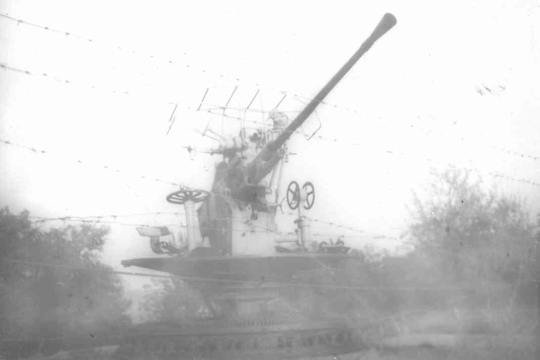

CompasS
Сообщений: 20
Зарегистрирован: июня 2011
После ВОВ на месте 203/50 уже стояли 76мм зенитки. А вот какие пушки стояли в 12ти орудийных двориках форта до ПМВ для меня тайна. А как Ваше мнение уважаемые?

<VDV>
Сообщений: 276
CompasS писал(а) ср, 29 июня 2011 23:40
index.php?t=getfile&id=12469&private=0
11 дюймовые пушки и стояли

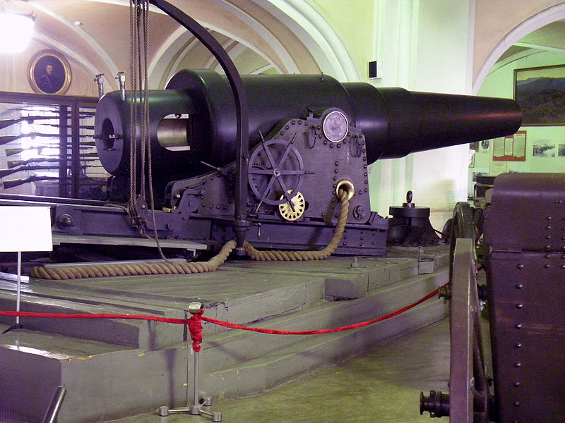

CompasS
Сообщений: 20
Это такая красава стояла в форту Первомайский?

<VDV>
Сообщений: 276
CompasS писал(а) чт, 30 июня 2011 22:25
index.php?t=getfile&id=12482&private=0
Очень может быть. Интересно как осуществлялась подача боеприпасов. Там поидее было одно окно подачи

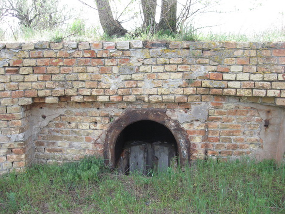

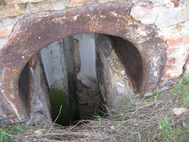

CompasS
Сообщений: 20
Да в каждом орудийном дворике есть окно подачи снарядов из казематов. Мне ребята рассказывали, что при проведении ремонтных работ видели в одном из казематов остатки подъёмника с большими деревянными противовесами. Так как внутренние казематы использовались как учебные классы и помещения для хранения различной амуниции, то казематы с остатками лифтов были просто замурованы. Когда сечас ходиш по казематам и галереям видны элементы замуровки.

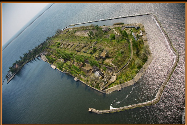

CompasS
Сообщений: 20
Изометрияindex.php?t=getfile&id=12494&private=0
