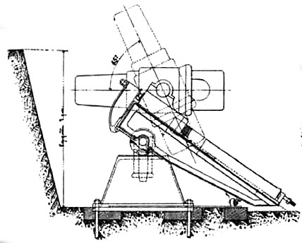

Как тогда соотнести эти данные с "Толстым" Широкорадом (Энциклопедия отечественной артиллерии, стр329.) где приведена таблица - "число 11" мортир в береговых крепостях на 1.08.1901г."
где указано по Кронштадтской крепости : - 11" мортир положено - 24, имеется - 14. Станков к мортирам положено - 24, имеется - Кокорина - 14, Дурляхера - нет, Разсказова - 1.
Получается, что Мортирная №1 укомплектована полностью, на другие батареи остаётся 6 станков Кокорина и 1 станок Разсказова.
Могло ли быть так, что станок Разсказова вообще не был установлен?
( Судя по описанию и чертежу, у него должна быть очень высокая и тяжёлая чугунная тумба основания - 1206 мм, диаметр внизу 2134 мм,диаметр вверху 711 мм, вес 4423 кг, и имела 8 крепёжных болтов диам. 63 мм. )
index.php?t=getfile&id=26309&private=0
А если он был установлен, то где? (крепёж из 8 болтов сразу должен бросаться в глаза, в отличие от стандартного 6-болтового основания.)
Далее следует, что на других батареях каким-то образом станки Кокорина были заменены на станки Дурляхера. Смысл замены? Углы ВН и ГН систем - одинаковые, высота брустверов под установки - одинаковые, единственное - вся система на станке Кокорина на 5 тонн тяжелее чем вся система на станке Дурляхера, остальные отличия не столь существенные.

Я привожу данные по вооружению двух мортирных батарей. Эти данные никак не надо соотносить с данными из Широкорада, потому что последние относятся к гораздо более раннему периоду (1901 г.). А мортирная батарея № 2 была вооружена 11-дм. мортирнами на станках Дурляхера только в 1907 году.
Один станок Разсказова в крепости был на вооружении - на старой батарее "Александр Шанец".
Первые четыре 11-дм. мортиры в крепости были установлена на бетонных основаниях на батарее "Александр Шанец", точно не помню, когда, где-то на рубеже 1880-х и 1890-х. Три орудия стояли на станках Кокорина и одно - на станке Разсказова.
К концу 1901 г. эта батарея уже не существовали. Основания были, вероятно, разобраны, т. к. от них не не осталось никаких остатков, хотя их точное местоположение известно. Вероятно, на момент 01.08.1901 г., станок Разсказова, как и шесть станков Кокорина и шесть 11-дм. мортир, хранились в крепости "на подкладках", т. е. не находились на вооружении.
