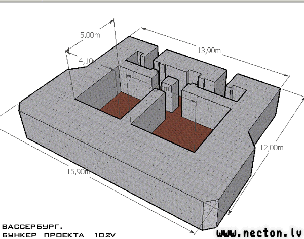

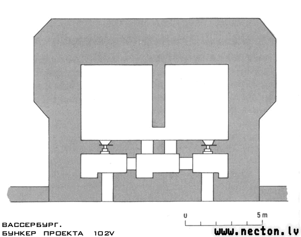

Страница, почему-то долго грузится... Но я сюда перекинул план с перспективой.
index.php?t=getfile&id=51&private=0
index.php?t=getfile&id=52&private=0
Странно, что боковые стены ослаблены не только во входной части сооружения, но и частично в основных казематах...

Информация взята из книги Seidler/ Zeigert: "Die Führerhauptquartiere". Иллюстрация от тудаже.
Я и Нектон плотно занимаемся этой тематикой. "Лагерь дождевого червя" и "Вольфшанце", "Померанский вал" мы облазили в доль и в поперек.
Чертеж взят из обмера другого объекта, бункера Гимлера который находился в 20 км от Вольфшанце. Это типовой бункер, каких много. Если и отличается от Вассербурга, то не на много.
