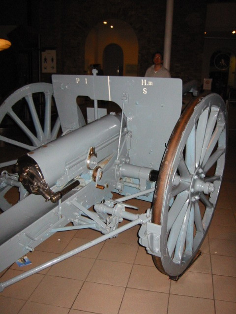

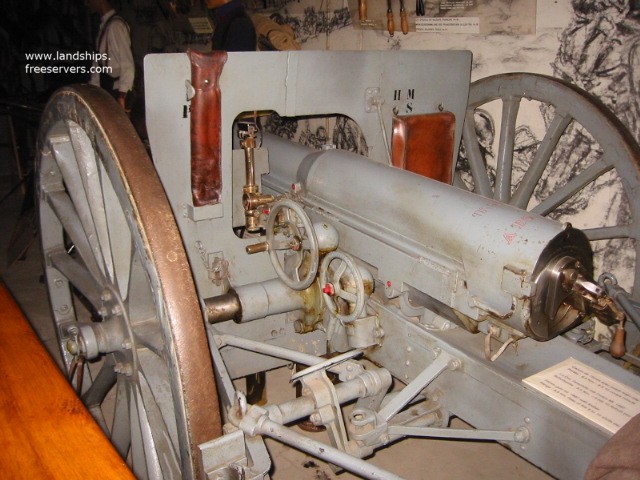

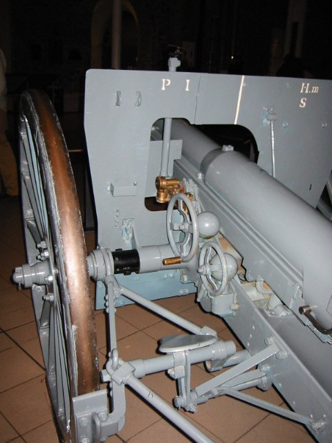

Рисунки и фото с сайта http://landships.freeservers.com/new_pages/artillery.htm :

index.php?t=getfile&id=2140&private=0
index.php?t=getfile&id=2141&private=0
index.php?t=getfile&id=2142&private=0
  • Вложение: 105-0581_IMG.JPG
    (Размер: 87.35KB, Загружено 3804 раза)
  • Вложение: 105-0582_IMG.JPG
    (Размер: 83.04KB, Загружено 4011 раз)
  • Вложение: fleury_75.JPG
    (Размер: 101.87KB, Загружено 3968 раз)
