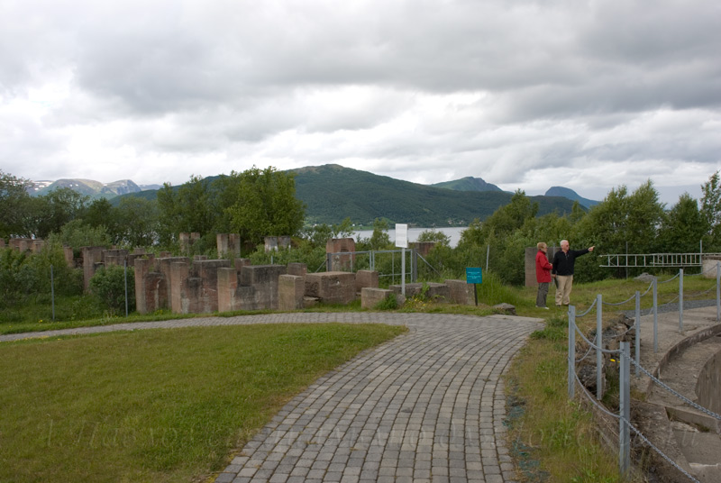

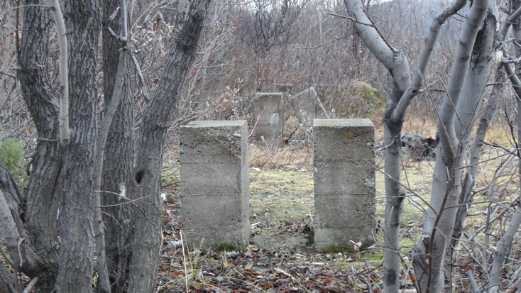

Добрый вечер Форуму! Коллеги, кто в теме, прошу аргументированно
подсказать назначение "кремлевской стены" (взял определение с "Пе-
рископа"),возводившейся немцами у боевых позиций береговой тяжелой
артиллерии. Для примера фото позиции 406-мм орудия в Норвегии и
арт.позиция батареи "Суоми" (4*30,5 см) в Лиинахамари. Спасибо.

Re: Прошу помощи в определении назначения сооружения [сообщение #32883 является ответом на сообщение #32878] пт, 28 октября 2011 22:48 Переход к предыдущему сообщенияПереход к следующему сообщения
Это фундамент под крановые пути. Если это Ваши фотографии, то это значит, что Вы были там на экскурсии и видели фотографии строительства батареи.
Если фото не Ваши, то указывайте, пожалуйста, каждый раз автора (если известен) и ссылку на адрес откуда взято фото.
Re: Прошу помощи в определении назначения сооружения [сообщение #32884 является ответом на сообщение #32883] пт, 28 октября 2011 23:55 Переход к предыдущему сообщенияПереход к следующему сообщения
Александр, спасибо за ответ. Первое фото конечно же Ваше. Оба по-
следующих мои. На немецких батареях Норвегии не бывал и, само со-
бой, снимков монтажа орудий не видел, извиняйте.
Не могли бы Вы выставить несколько штук фотографий-иллюстраций
указанного Вами процесса? Буду очень благодарен.
Re: Прошу помощи в определении назначения сооружения [сообщение #32893 является ответом на сообщение #32884] сб, 29 октября 2011 10:58 Переход к предыдущему сообщенияПереход к следующему сообщения
Специально фотографии монтажа не переснимал. Посмотрю потом в архиве, если что-то найду, то выложу.

Re: Прошу помощи в определении назначения сооружения [сообщение #32901 является ответом на сообщение #32893] сб, 29 октября 2011 14:22 Переход к предыдущему сообщенияПереход к следующему сообщения
Вот в этой ветке в одном из сообщений есть фото стендов с фотографиями процесса строительства. Там и козловые краны видны - один целиком, а от второго только кусок одной ноги.
Еще парочку сейчас в ту ветку выложу.
