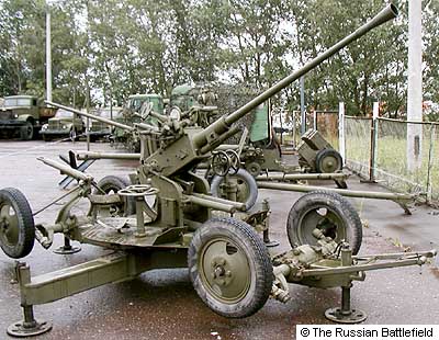

CompasS писал ср, 29 июня 2011 23:40
После ВОВ на месте 203/50 уже стояли 76мм зенитки. А вот какие пушки стояли в 12ти орудийных двориках форта до ПМВ для меня тайна. А как Ваше мнение уважаемые?
Не, друзья, это - несерьёзно: говорить о 76мм зенитках и приводить для примера фотку 37-мм установки "61-К"
index.php?t=getfile&id=12497&private=0
И если можно - просьба размещать фотографии, соизмеримые
не только с допустимым 200Кв объёмом, но и размерами, удобными для просматривания.

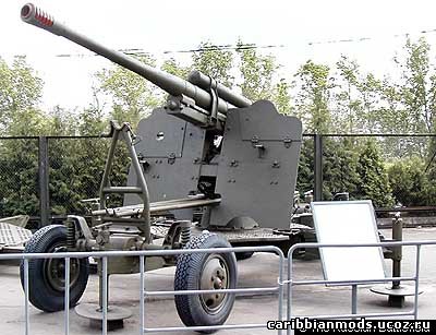

Кстати, ещё есть вопрос по поводу 76-мм зениток, находящихся в системе ПВО этого района "после ВОВ":
Про какой период времени идёт речь, если после Великой Отечественной?
В 50-е годы район прикрывал 995-й зенитно-артиллерийский, у которого на вооружении находились 85-мм "52-К".

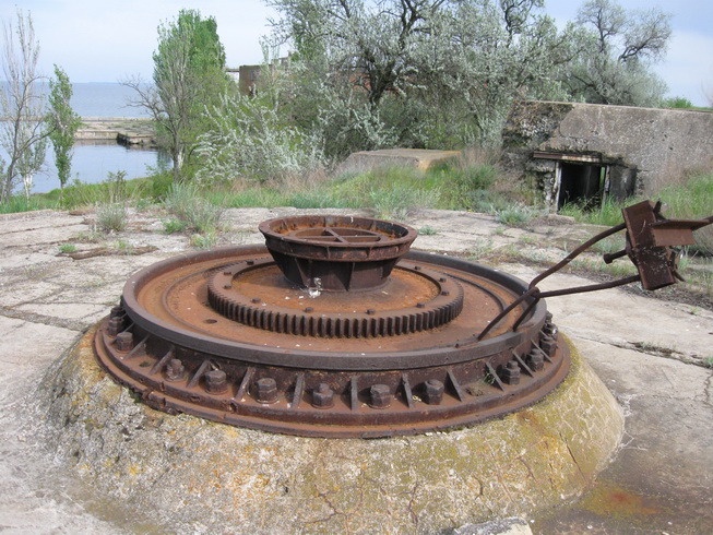

Фото выложенное мной, сделано конкретно на Майском. Эти зенитки стояли уже в послевоенное время, на БД. А какой тип - определяйте артспецы.index.php?t=getfile&id=12504&private=0 Вот, что осталось сейчас.
Re: форт Первомайский [сообщение #30828 является ответом на сообщение #30815] вс, 03 июля 2011 20:14 Переход к предыдущему сообщенияПереход к следующему сообщения
вероятно 90-К

А разве не 37-мм автоматическая зенитная морская пушка 70-К обр. 1938 г.

Для конкретизации желательно знать количество и диаметр болтов, в идеале и диаметр основания (хотя бы по центрам болтов)

Я так понимаю речь идёт о размерах на верхнем флянце основания? Нижняя осталась от 203/50. Думаю через пару недель плучится попасть на остров, обязательно замерю.

Разбираться можно потом, что бы точнее определить систему снимайте все возможные размеры оснований, особенно диаметры (в том числе болтов и их количествои) и отдельно диаметры по центру болтов
