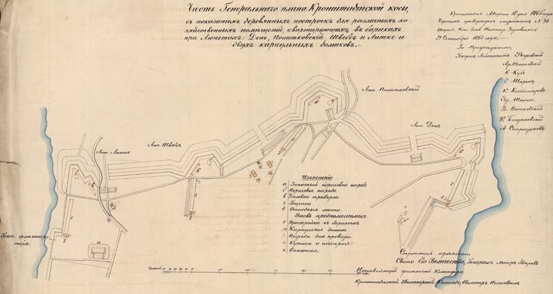

Re: Редут Ден [сообщение #55685 является ответом на сообщение #55679] чт, 13 апреля 2017 22:59 Переход к предыдущему сообщения
Тем, что оно перестало быть самостоятельным и у него исчезла задача круговой обороны.
В 1863-1864 гг. Четыре ранее обособленных укрепления были соединены друг с другом валами, образовав таким образом непрерывную ограду, пересекающую остров Котлин от берега до берега.
Вот чертеж 1865 года этой линии [РГА ВМФ, ф. 1341, оп. 4, д. 4581]
index.php?t=getfile&id=29255&private=0
Здесь эта позиция еще без водяного рва (будет отрыт в последующие несколько лет). Люнет "Ден" - крайний справа.
