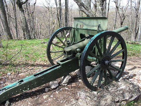

Весной в ходе очередной прогулки по дебрям крымских лесов и гор была обнаружена вот такая замечательная пушечка.
index.php?t=getfile&id=185&private=0
Пушка отснята, фото и всякие технические подробности можно посмотреть http://kri.dn.farlep.net/my_travel/2008_04/22_Radialka/index .html
Если заходить с главной страницы http://kri.dn.farlep.net/,
то надо идти "Мои путешествия" -> "Крым (апрель 2008 г.) -> "Радиальный выход на поиск трехдюймовки (22.04.2008)".
  • Вложение: radialka-06.jpg
    (Размер: 123.65KB, Загружено 4370 раз)

Хорошая фотосессия! А пушка просто родственница той, что стоит в Переяславе-Хмельницком. И состояние практически такое же. Надо будет ее фото сюда сбросить.

Причем там еще и ранний вариант - щита нет, вместо него сиденья по бокам от ствола.
