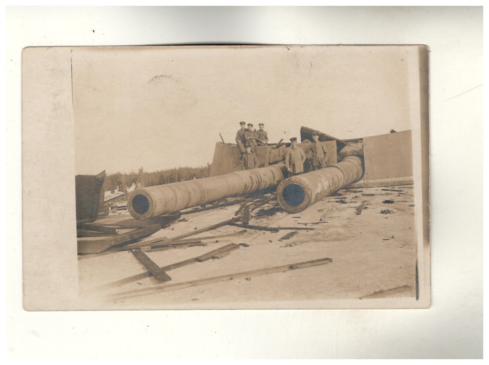

Re: Легендарные 305/52 [сообщение #64246 является ответом на сообщение #701] ср, 25 декабря 2024 14:13 Переход к предыдущему сообщенияПереход к следующему сообщения
<VDV>
Сообщений: 276
Если не ошибаюсь
index.php?t=getfile&id=35309&private=0
[Обновления: пт, 25 апреля 2025 06:52] от Модератора
Re: Легендарные 305/52 [сообщение #64261 является ответом на сообщение #64246] чт, 26 декабря 2024 07:27 Переход к предыдущему сообщенияПереход к предыдущему сообщения
Andrey152
Сообщений: 508
<VDV> писал(а) ср, 25 декабря 2024 14:13
Если не ошибаюсь
Ино, что ли?
Андрей Тамеев
