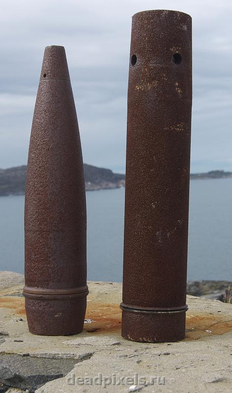

Это корпуса от ныряющих снарядов. Правильно там написано, что люди промышляли не только взрывчаткой но и медью ведущих поясков. Одним словом металлолом.

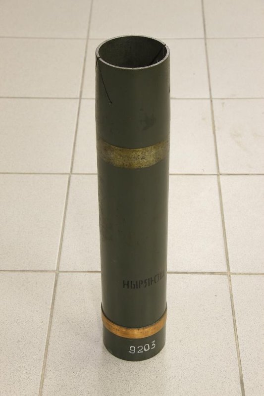

Re: О ныряющих только слышал [сообщение #62771 является ответом на сообщение #13978] сб, 01 апреля 2023 11:24 Переход к предыдущему сообщенияПереход к следующему сообщения

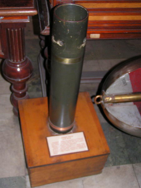

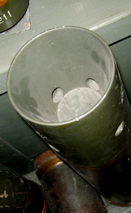

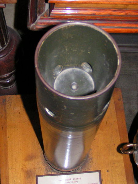

В "старой" экспозиции ЦВММ (в здании Биржи) был образец 130-мм ныряющего снаряда:
miall писал(а) сб, 09 января 2010 16:48
"Живой" образец ныряющего 130-мм снаряда можно увидеть и потрогать (стоит в стороне от смотрительниц) в Военно-морском музее (ЦВММ) в Санкт-Петербурге. Снимки не ахти, но это все, что есть:
index.php?t=getfile&id=6293&private=0
index.php?t=getfile&id=6294&private=0
index.php?t=getfile&id=6295&private=0

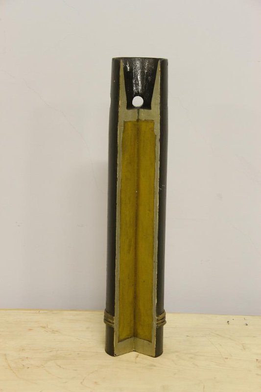

В "новой" экспозиции (на Крюковом канале) на глаза ныряющий снаряд тоже попадался, но на него особого внимания не обратил . А вот в "закромах" ЦВММ на Госкаталоге попалось ныряющих снарядов несколько:

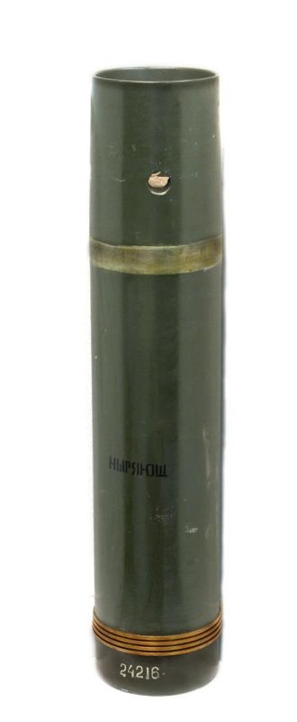

102-мм ныряющий снаряд:
index.php?t=getfile&id=34673&private=0
120-мм ныряющий снаряд:
index.php?t=getfile&id=34672&private=0
120-мм ныряющий снаряд в разрезе - макет из дерева
index.php?t=getfile&id=34671&private=0
130-мм ныряющий снаряд:
index.php?t=getfile&id=34674&private=0
index.php?t=getfile&id=34675&private=0
152-мм ныряющий снаряд:
index.php?t=getfile&id=34676&private=0

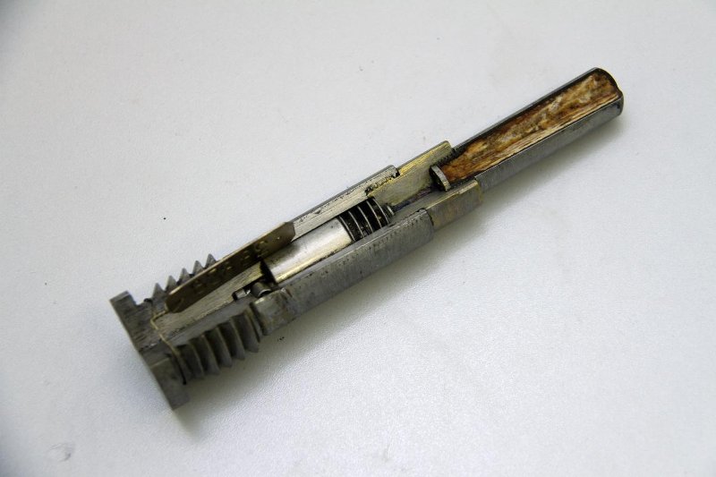

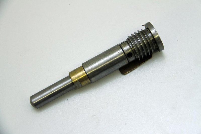

И даже взрыватель донный типа НВ для ныряющих снарядов у них есть:
index.php?t=getfile&id=34677&private=0
index.php?t=getfile&id=34678&private=0
[Обновления: сб, 01 апреля 2023 11:27]

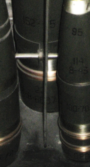

Re: О ныряющих только слышал [сообщение #62774 является ответом на сообщение #62771] вс, 02 апреля 2023 07:16 Переход к предыдущему сообщенияПереход к следующему сообщения
miall писал(а) сб, 01 апреля 2023 08:24

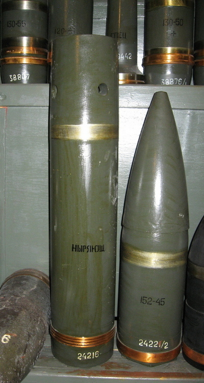

В былые времена он отдыхал в компании с другими в более уютном месте.
index.php?t=getfile&id=34679&private=0

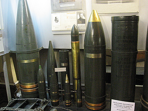

Re: О ныряющих только слышал [сообщение #62775 является ответом на сообщение #62774] вс, 02 апреля 2023 07:22 Переход к предыдущему сообщенияПереход к следующему сообщения
index.php?t=getfile&id=34680&private=0

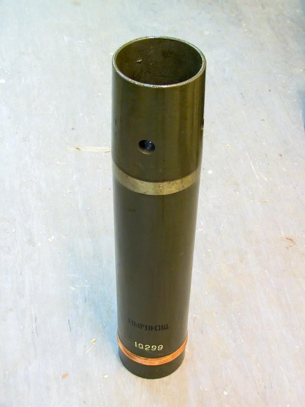

Ну если возвратились к теме. На старой площадке он (152мм) был выставлен в группе.
index.php?t=getfile&id=34681&private=0
Сегодня пригляделся к нему, но может кто быстрее за меня сделает на пл. Труда, чтобы развеять сомнения.
Профиль ВП и длина запоясковой части отличаются от виденного ранее. У НС обр. 1915 г. и обр.1928 г. длина запоясковой части - 53 мм. Отличались они только материалом и, соответственно, размерами ВП. Из таблицы, выложенной ранее, следует, что НС обр. 1914 г. применялся в патроне, следовательно запоясковая часть могла быть большего размера. Ну и голова может быть латунной (под краской). И первое и второе определяется с помощью рулетки и маленького магнита.
