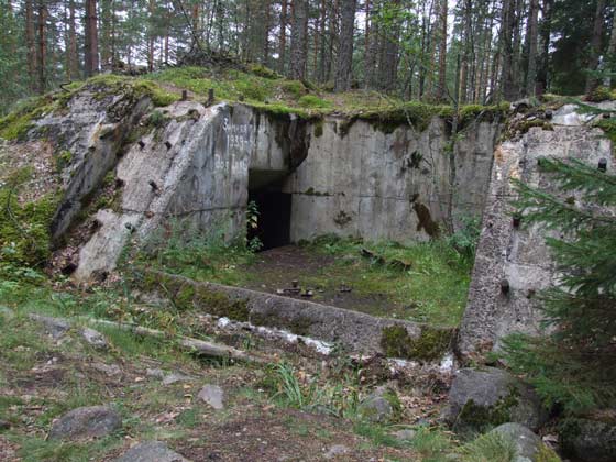

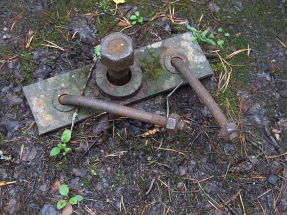

Re: Пулеметный финский металлический станок [сообщение #881 является ответом на сообщение #834] пн, 14 июля 2008 00:43 Переход к предыдущему сообщенияПереход к следующему сообщения
Фото боевого каземата Ink6:
index.php?t=getfile&id=158&private=0
Закладной элемент ближе:
index.php?t=getfile&id=159&private=0
Устройство казематов Ink6 и Le4 (La4), он же Поппиус одинаково.
Схема Поппиуса:
https://fortoved.ru/forum/index.php?t=msg&th=68&start =0&rid=7&S=3ff7494eab6fd01986a3eae43a726db7

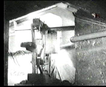

Re: Пулеметный финский металлический станок [сообщение #2756 является ответом на сообщение #945] пт, 17 октября 2008 03:04 Переход к предыдущему сообщенияПереход к предыдущему сообщения
Вот станок из INK-6.
Все оттуда же: "Линия маннергейма"
План фильма и монтаж
кино-режиссеров
В. Беляева
Л. Варламова
Н. Комаревцева
В. Соловцова
Консультант Герой Советского Союза А.Ф.Хренов
Производство Ленинградской студии кинохроники 1940 г.
index.php?t=getfile&id=1303&private=0
