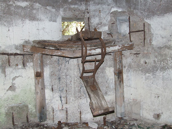

"До купы":
http://s58.radikal.ru/i160/0902/9d/82a1598366aet.jpg
Вариант из нашего КИУРовского пулеметного капонира. Стойка стола - металлический уголок, как и основание стола.
Re: Пулеметный станок ПС-31 [сообщение #4335 является ответом на сообщение #4326] вт, 10 февраля 2009 16:37 Переход к предыдущему сообщенияПереход к следующему сообщения
Сообщений: 6944
Первай вариант из "ПФ-39" вроде да - оно.
А второй то (с ДЗОТом) совсем не похож...
Вернее похож, но исключительно тем, что там опорный элемент вращается в горизонтальной плоскости, но... енто ж характерная черта буквально всех казематных пулеметных станков.
Re: Пулеметный станок ПС-31 [сообщение #4370 является ответом на сообщение #4335] ср, 11 февраля 2009 00:06 Переход к предыдущему сообщенияПереход к следующему сообщения
Stas-Vorobiev писал(а) вт, 10 февраля 2009 16:37
А с чем же еще сравнивать военные варианты, как не с ПС-31.
Там же еще принцип заслонки похож на П-31.
Re: Пулеметный станок ПС-31 [сообщение #4376 является ответом на сообщение #4335] ср, 11 февраля 2009 09:21 Переход к предыдущему сообщенияПереход к следующему сообщения
Самый простой вариант в ПФ-39 - просто стол, на котором стоит Максим на станке Соколова. Т.ч., как по мне, и второй вариант схож с ПС-31. Разница - устанавливается на станок не тело пулемета, а весь пулемет со своим станком. Для полевых сооружений даже удобней - в случае необходимости сняли пулемет, вытащили наружу и немедленно открыли огонь. Не надо тратиь время на сборку пулемета (хоть и недолгую). Правда могут быть нюансы при работе со станком дзота - вес, плавность поворота.
[Обновления: ср, 11 февраля 2009 09:21]
Re: Пулеметный станок ПС-31 [сообщение #4384 является ответом на сообщение #4376] ср, 11 февраля 2009 11:51 Переход к предыдущему сообщенияПереход к следующему сообщения
Сообщений: 6944
...а с моими словами этот тезис как противоречит? Сравнивать то можно все что угодно с чем угодно. Другое дело - выводы какие делаются.
Это да, но речь же шла о станке.
Плюс к этому надо добавить и форму станка совершенно иную.
я так полагаю, что такие "конструктивные принципы" станка как:
- деревянный и
- поворотный
слишком общие для того, что бы делать выводы. Деревянный поворотный станок есть к примеру у финнов. И не один кстати. И кстати он на ПС-31 более похож, поскольку там пулемет без станка Соколова устанавливается.
Принцип станка ПС-31, как я вижу, его определенная форма (второе название "гитара" ведь не случайно придумано!) и условия крепления пулемета (без колес), а так же наличие табуретки.
А в данном случае мы что имеем? Мне кажется дело даже не в формах, а в... терминологии. Может это уже демагогия, однако...
Станок Соколова - это уже станок. Хотя бы поэтому уже не вполне корректно именовать ту конструкцию "станком" даже, ибо выходит "станок, на котором устанавливался станок".
По привычке хочется думать так:
Раз пулемет с колесиками, значит он на "столике", а раз столик поворачивается, значит - это "поворотный столик".
Все таки енто ж очевидно полевой вариант, а в полевом варианте стандарт такой уже - столик и станок Соколова. Мне кажется здесь уже вторичен принцип "поворотный или нет", а не то, с колесами пулемет или нет. Иными словами, мне кажется, данный полевой случай логично рассматривать как - усовершенствование стандартного полевого варианта - "повортоный столик", а вовсе не как аналог казематного долговременного ПС-31.
А сам принцип повототнности станка и материал, повторюсь, слишком общие критерии для выводов об аналогии с ПС-31. Ибо:
1. все пулеметные станки поворотные
2. около половины их деревянные.
Вот вам: дорвался до сети!

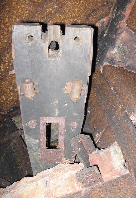

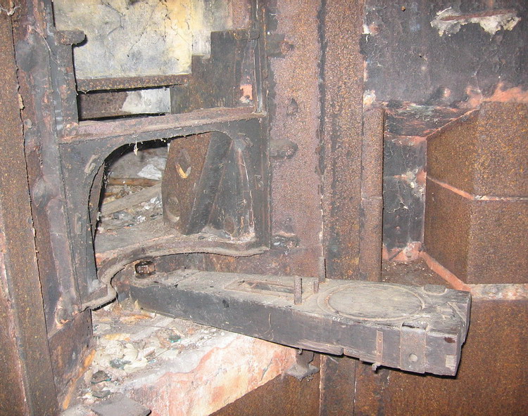

Re: Пулеметный станок ПС-31 [сообщение #4863 является ответом на сообщение #2892] вс, 22 февраля 2009 20:08 Переход к предыдущему сообщенияПереход к следующему сообщения
Остатки станка в одном из сооружений КИУРа.
index.php?t=getfile&id=2512&private=0
index.php?t=getfile&id=2513&private=0
index.php?t=getfile&id=2514&private=0

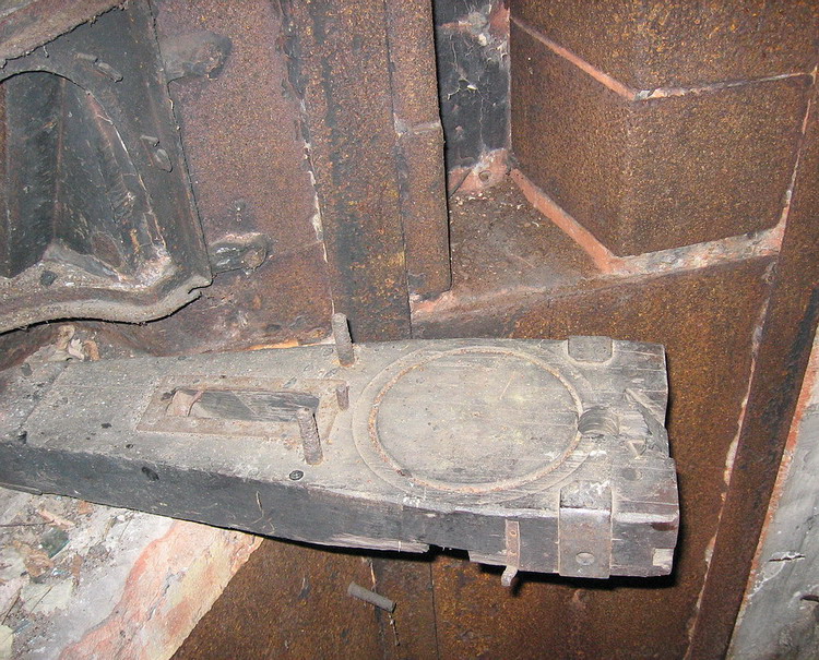

Re: Пулеметный станок ПС-31 [сообщение #5033 является ответом на сообщение #4863] сб, 28 февраля 2009 22:26 Переход к предыдущему сообщенияПереход к следующему сообщения
Вот еще варинтик из ИУРа:
index.php?t=getfile&id=2540&private=0
  • Вложение: DSCF1346.jpg
    (Размер: 67.41KB, Загружено 2297 раз)

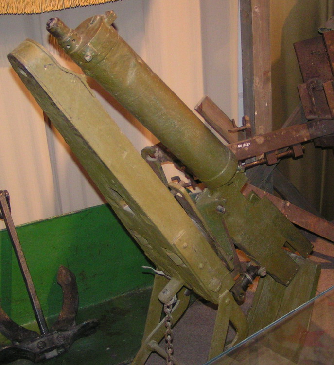

Re: Пулеметный станок ПС-31 [сообщение #5271 является ответом на сообщение #5244] вс, 08 марта 2009 15:18 Переход к предыдущему сообщенияПереход к предыдущему сообщения
Сообщений: 7330
Станок в экспозиции Музея блокады Ленинграда:
index.php?t=getfile&id=2653&private=0
  • Вложение: PICT0040.jpg
    (Размер: 148.84KB, Загружено 2248 раз)
