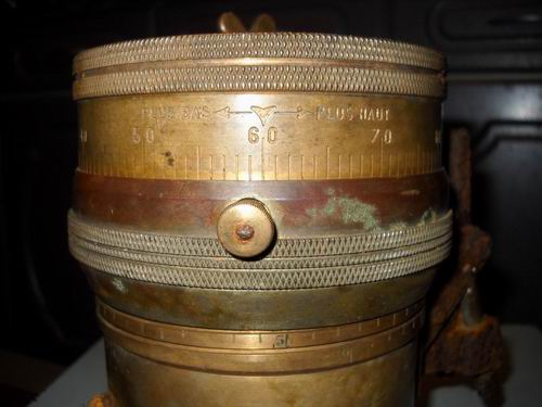

Батарейцу. Живьем смотреть или еще сфотографировать крупно?
Там под фото ссылка есть на фото с боку.

Re: Требуется помощь в определении предмета? [сообщение #24030 является ответом на сообщение #8806] чт, 28 октября 2010 00:41 Переход к предыдущему сообщенияПереход к следующему сообщения
Еще один загадочный артефакт.
Подозреваю что это устройство наводки орудия. Только вот какого? И почему деления не в тысячных?
index.php?t=getfile&id=9464&private=0
Много фотографий здесь:
http://starcom68.livejournal.com/71780.html

Дистанционный барабан прицела - на нем должно быть написано от какого орудия и для какого снаряда

Re: Требуется помощь в определении предмета? [сообщение #24055 является ответом на сообщение #24052] чт, 28 октября 2010 23:02 Переход к предыдущему сообщенияПереход к следующему сообщения
RDX писал(а) чт, 28 октября 2010 19:20
Если пойти по приведенной ссылке то попадете в мой журнал где в открытом доступе выложены фотографии барабана. Там я писал примерно следующее:
...Пока фотографировал разглядел получше. Больше походит на устройство наводки крупнокалиберного орудия. Не понятно почему на лимбе шкала до 120, а не в тысячных.
Клеймо M.S.1922 № 1739. Кроме этого в двух местах на корпусе выбиты мелкие цифры 1720На верхнем лимбе написано PLAS BUS - PLAS HAUTВинтообразная шкала разделена насечками на 51 деление с промежуточными рисками.
Верхняя часть корпуса наворачивается по винтообразной шкале на нижнюю часть, при этом внутри цилиндра выдвигается шток. Узкий лимб крутится только на 360 градусов не переходя через цифру 120.
Один коллега с высшим техническим образованием не имеющим отношения к артиллерии сразу сказал, что готов поспорить что расстояние между 0 и 51 на винтообразной шкале равно 51 миллиметру и не ошибся!
Теперь бы определить от какого орудия. Там где он был найден в массе встречаются советские окопы предвоенного периода и 1941 года (рядом ДОТ), немецкие, советские послевоенного периода. Найден он в стрелковом окопе. Есть капониры для орудий. Боев в этом районе не было.
index.php?t=getfile&id=9470&private=0
index.php?t=getfile&id=9471&private=0
index.php?t=getfile&id=9472&private=0
