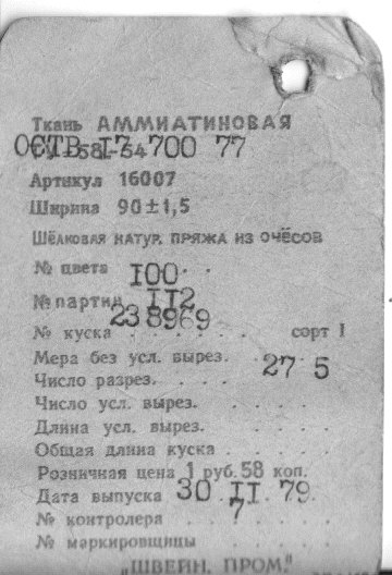

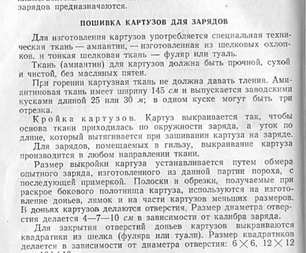

Во время описания лямок ошибся - ткань картуза назвал "х/б". Шелк, грубый шелк! Но когда начал редактировать себя через поисковик,- ахнул.Меня учили, и я учил, что амиантин- это то, о чем мы говорим. И вышеупомянутый "Справочник комендора" и Русаков В.А. и сборочные чертежи...называют этот материал амиантином, а это слово - АСБЕСТ! Shocked В поисках истины облазил за неделю все мыслемые источники, но истину нашел в кладовке зарядно-ремонтного цеха(бывшего), НАШИ бабушки кладовщицы последнее не отдадут!!! Сохранился 1 рулон, а на этикетке АММИАТИН. Деды, к коим и себя отношу могут путаться,но я постарался исправиться. Ткань до сих пор выпускают, тот же артикул, прекрасно идет на...портянки и на тело.А пропитывалась она,судя по закрытому подштампованному ВОСТу, как и ее название, понятно чем, для лучшего сгорания. Шелк обладает низкой теплопередачей(заряд в горячем стволе) и нетлеющим горением, хотя в инете ТАКИЕ дискуссии насчет остатков, мол это чушь,не хочу вмешиваться... Кстати, миткаль суровый, тоже шелк.Спасибо. Razz

Re: Укупорка пороховых зарядов [сообщение #11654 является ответом на сообщение #11647] вс, 01 ноября 2009 15:05 Переход к предыдущему сообщенияПереход к следующему сообщения
Интересно получается.
В старых книжках - "амиантин", на этикетке ноября 79-го года - "аммиатиновая"
В тырнете первое - синоним "асбестовый", второе - только косвенные упоминания и намеки на шёлк.
А комбинат видимо помер (статья из Википедии "Наро-Фоминск. Промышленность"):
Шёлковый комбинат — градообразующее предприятие, ныне переживающее не лучшие времена. В настоящий момент (28.05.2005) у предприятия за долги отключено электричество. Более не существует, комплекс зданий отдан под торгово-развлекательный центр, в данный момент (02.10.2008) идет его строительство.

Лямки для картузов изготовлялись также из РЕВЕНТУХа сурового, ОСТ 30091-40....
Ревентух суровый - это грубый мебельный материал, который вырабатывается из пряжи низких номеров гарнитурного переплетения. Изготовляется из жесткой льняной пряжи. Ширина его 70-110 см. Вес 1 м2 ткани 310 г. Разрывная нагрузка полоски 50X200 мм по основе 70, по утку 68 кгс. Shocked Спасибо.
