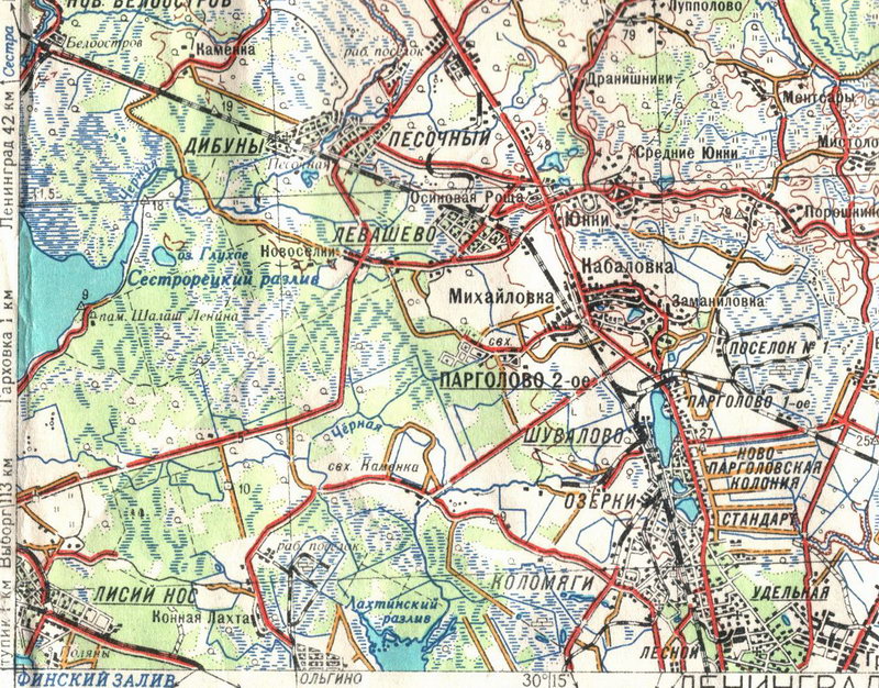

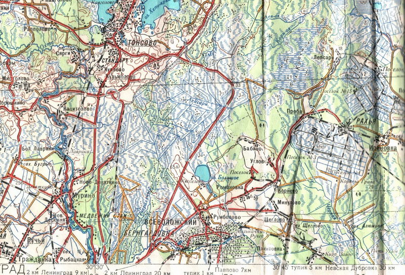

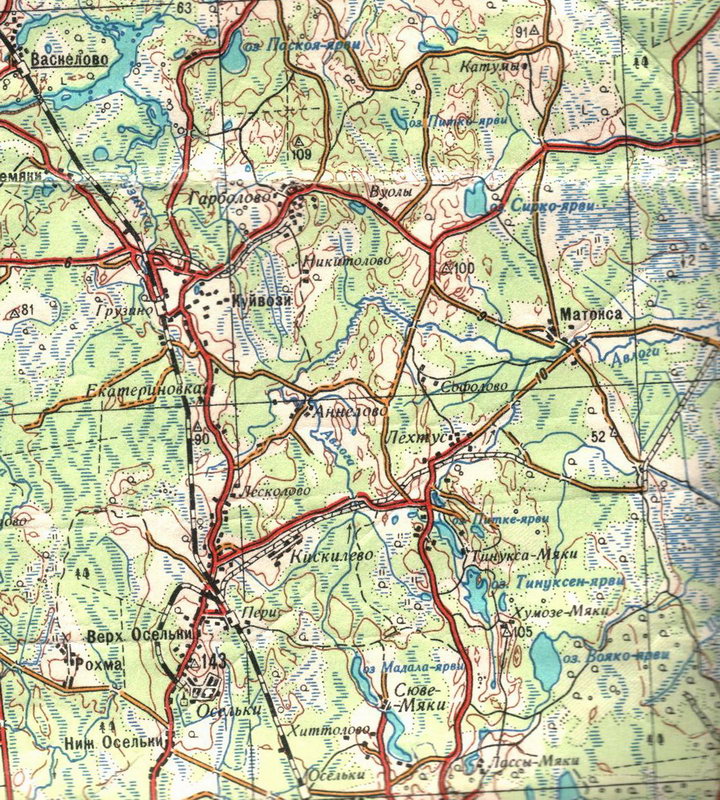

ПаВлиН писал(а) ср, 15 мая 2013 22:47
Листва повылезала - активные поиски на местности откладываются до осени.
Выкладываю обещанное - фрагменты интересующих районов на картах начала 50-х годов.
Карта "Приозерск - 7", 1953 год (сканировал не все, а только интересующие меня районы; оригинал есть, но тщательно закопался среди прочих бумаг, пока не нашел)
index.php?t=getfile&id=21618&private=0
index.php?t=getfile&id=21619&private=0
index.php?t=getfile&id=21620&private=0
Карта "Приозерск", 1957 год, но составлена в 1954 году (есть и полный скан, и оригинал):
index.php?t=getfile&id=21621&private=0
index.php?t=getfile&id=21622&private=0
  • Вложение: PRIOZ_03.jpg
    (Размер: 245.59KB, Загружено 1494 раза)
  • Вложение: PRIOZ_04.jpg
    (Размер: 223.32KB, Загружено 1518 раз)
  • Вложение: PRIOZ_05.jpg
    (Размер: 265.04KB, Загружено 1455 раз)
  • Вложение: PRIOZ_01.jpg
    (Размер: 140.31KB, Загружено 1518 раз)
  • Вложение: PRIOZ_02.jpg
    (Размер: 186.01KB, Загружено 1402 раза)
