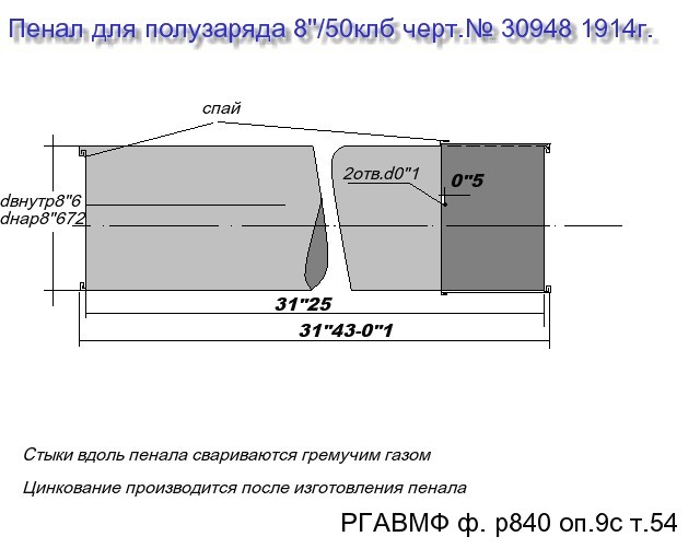

Пенал для полузарядов 8"/50клб отличается от предыдущего 305/52клб толщиной железа, креплением деталей "в замок" и отбортовкой кромки крышки. Ряд размеров отсутствует из-за чрезвычайной ветхости кальки - формат А4 состоял из четырех частей - спасибо, хоть,дали. Отверстия для воздуха так же присутствуют. Спасибо.

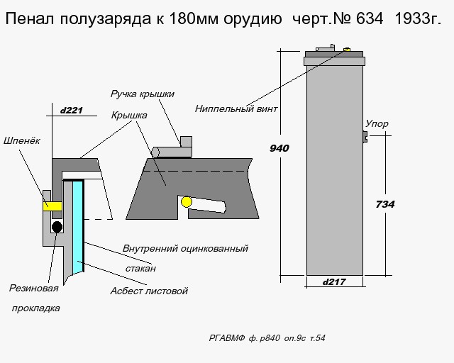

Первый образец гермотары к 180мм орудиям. Из-за своей крышки (по видимости)назывался пеналом. В крышке,также с асбестовой прокладкой - на эскизе не показана - были прорезаны два наклонных паза. Два шпенька были приварены к внешнему кольцу корпуса. Недостатки у конструкции были, но и чертеж существует. Может делали. Подобная крышка применялась в пеналах(?)-футлярах для зарядов в гильзах к 130/58, но с доработанным винтовым устройством фиксации крышки. Спасибо.

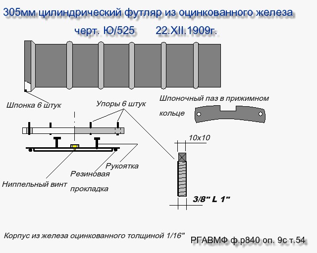

В архиве нашелся ответ на еще один вопрос - это футляры к 305/52клб с ребрами жесткости. К сожалению, сохранился только общий вид и деталировка. К верхнему кольцу корпуса футляра приклепывались 6 шпонок, крышка с резиновым уплотнителем закрывала горловину, прижимное кольцо вставлялось благодаря вырезанным в нем пазам и разворачивалось под шпонками. Далее, с помощью 6 винтов-упоров крышка поджималась к корпусу. Футляр не имел внутренней асбестовой изоляции. На фото в Куйвасаари С.Мелконов сохранил для нас память о всех модификациях футляров (фото погреба я выставлял на ветке). К сожалению, во время посещения коллегами острова в прошлом году большинство футляров исчезло со стеллажей...Теми что остались можем сами поделиться. Sad Спасибо.
