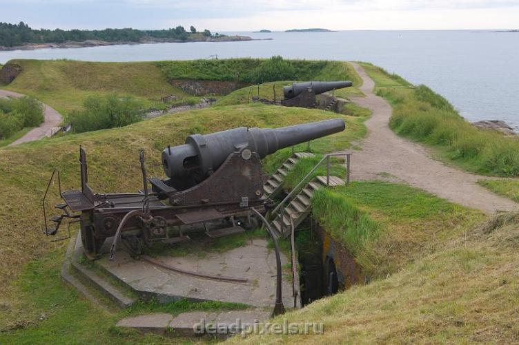

Уважаемый RDX, попалась такая информация в книге В.С.Михайлова* "Очерки по истории военной промышленности". М.1927. - Пермский завод изготовил всего 10 чугунных 11-дм пушек обр.1877 и одну стальную.
8 орудий отправили в Керчь, два в Кронштадт (о стальной не упоминается).
Сегодня в Свеаборге стоят две пушки 11-дм ПОЗ №1880 - 1879 года и №1899 - 1894 года (не она ли та самая, стальная?).
Номера четырёхзначные, но орудия СА.
