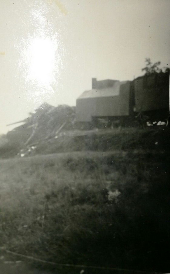

Re: Бронепоезда и ЖДАУ Эстонии [сообщение #57146 является ответом на сообщение #57140] пн, 15 января 2018 21:43 Переход к предыдущему сообщенияПереход к следующему сообщения
Еще одно фото полупровалившегося в разрушенный мост ж/д транспортера с бронепаровозом (жаль, что нерезко):
index.php?t=getfile&id=30554&private=0
