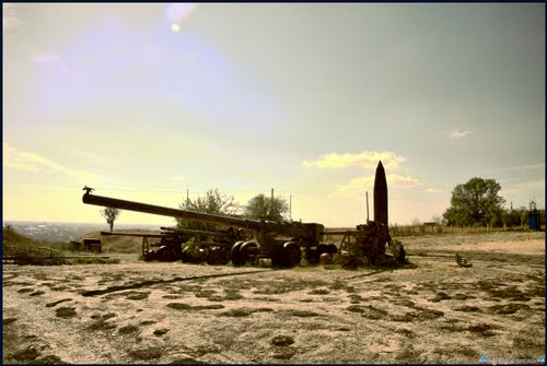

Re: 130-мм береговая подвижная артустановка СМ-4-1 [сообщение #53868 является ответом на сообщение #53325] вт, 15 марта 2016 01:02 Переход к предыдущему сообщенияПереход к следующему сообщения

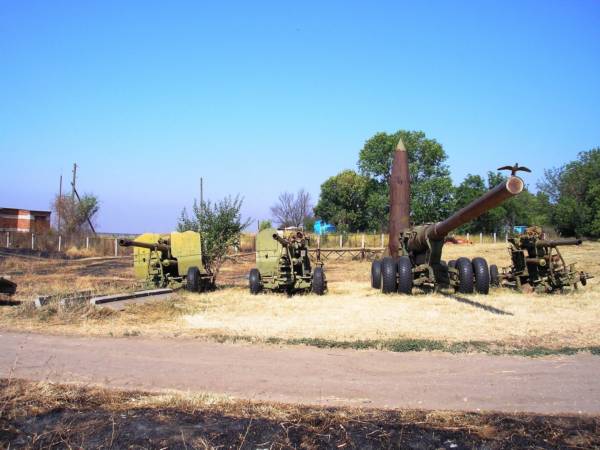

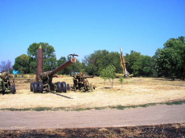

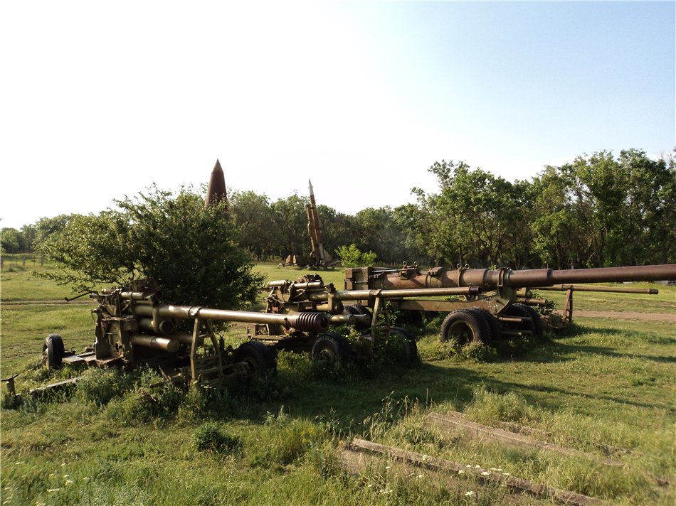

Мемориал Форштадт, г. Армовир, Краснодарский край.
Если правильно определил КСМ-65.
Целая батарея, на некотрых фото три штуки, на некоторых пять.
+ повозка ствола С-72 (?) с какой-то птичкой на стволе.
+ вообще странный памятник - непонятно что озачает эта пушка на рельсах...
Фото отсюда: http://86137.ru/fa/47_forshtadt/
index.php?t=getfile&id=27626&private=0
index.php?t=getfile&id=27627&private=0
index.php?t=getfile&id=27628&private=0
index.php?t=getfile&id=27629&private=0
index.php?t=getfile&id=27630&private=0
Ссылки на фото большего размера:
http://86137.ru/fa/47_forshtadt/view2_pushki_so_vremen_vtoro i_mirovoi.jpg
http://86137.ru/fa/47_forshtadt/view2_pushki_so_vremen_vtoro i_mirovoi1.jpg
http://86137.ru/fa/47_forshtadt/view2_pushki._ostavshiesya_s o_2i_mirovoi_voini.jpg

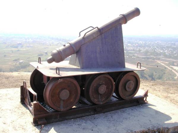

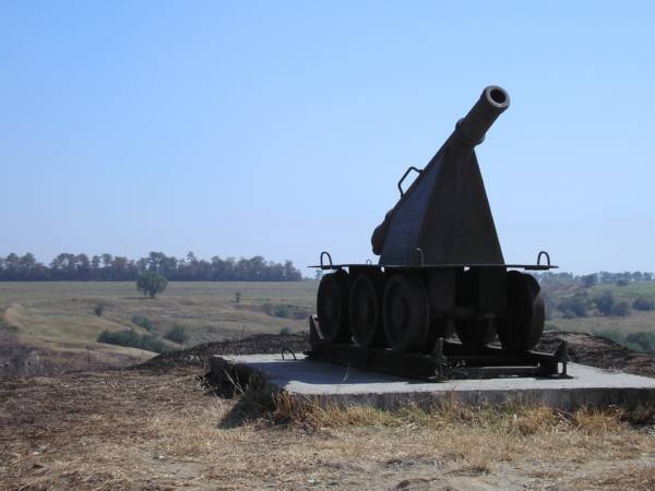

Re: 130-мм береговая подвижная артустановка СМ-4-1 [сообщение #53869 является ответом на сообщение #49615] вт, 15 марта 2016 15:40 Переход к предыдущему сообщенияПереход к следующему сообщения
Пермяк
Сообщений: 349

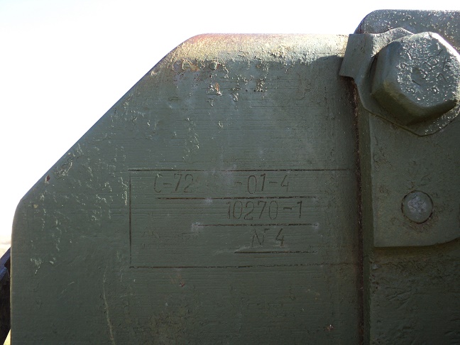

1.Точно КСМ? Не КС-19? Три - рядом с пушкой-монстром. А где ещё две?
2.Действительно, монстр - ствол пушки С-72 № 4 на повозке. Птичка - такой "оживляж".
3."Пушка" на жд парах - арт-объект. Sad Там есть ещё один такой объект - "ракета".
index.php?t=getfile&id=27631&private=0
index.php?t=getfile&id=27632&private=0
  • Вложение: С72.jpg
    (Размер: 113.95KB, Загружено 1031 раз)
  • Вложение: 7576129.jpg
    (Размер: 117.56KB, Загружено 1184 раза)
Дикий житель глухих мест
[Обновления: вт, 15 марта 2016 15:47]
Re: 130-мм береговая подвижная артустановка СМ-4-1 [сообщение #53871 является ответом на сообщение #53869] вт, 15 марта 2016 19:00 Переход к предыдущему сообщенияПереход к следующему сообщения
Пермяк писал(а) вт, 15 марта 2016 15:40
Не точно. По этим фото понять можно?
Здесь пять, две слева, три справа:
karjala писал(а) вт, 15 марта 2016 01:02

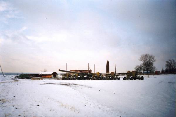

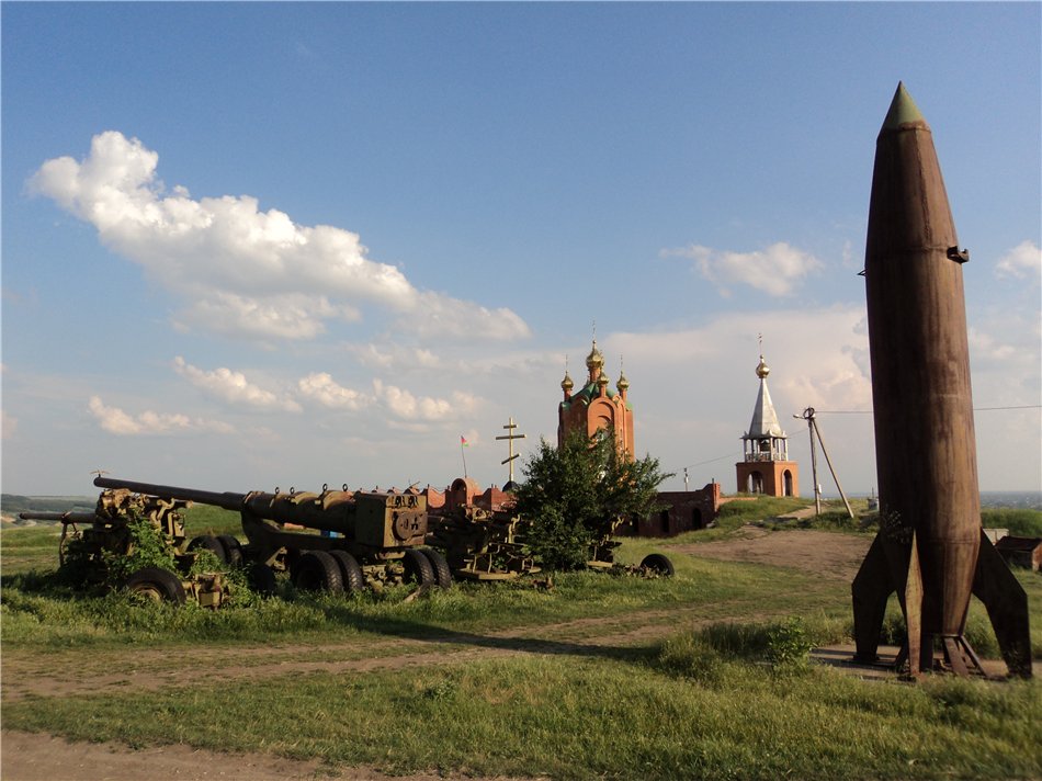

Re: 130-мм береговая подвижная артустановка СМ-4-1 [сообщение #53874 является ответом на сообщение #53871] вт, 15 марта 2016 21:41 Переход к предыдущему сообщенияПереход к следующему сообщения
Пермяк
Сообщений: 349
karjala писал(а) вт, 15 марта 2016 21:00
Нет. Есть другое фото.
index.php?t=getfile&id=27635&private=0
Да.И щиты на месте.
Есть фото, на котором ещё/уже три.
index.php?t=getfile&id=27636&private=0
По идентификации проконсультируюсь у специалистов.

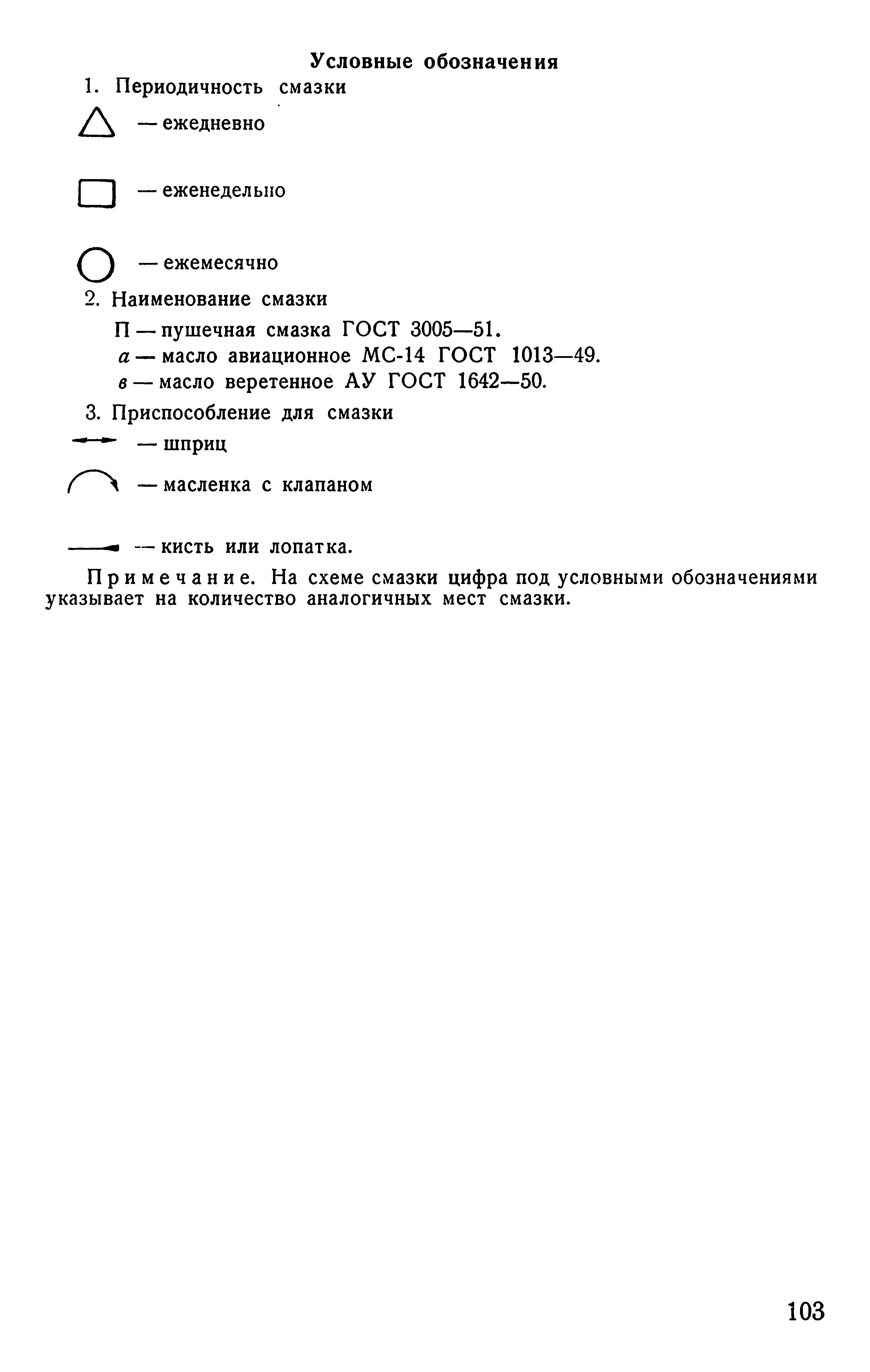

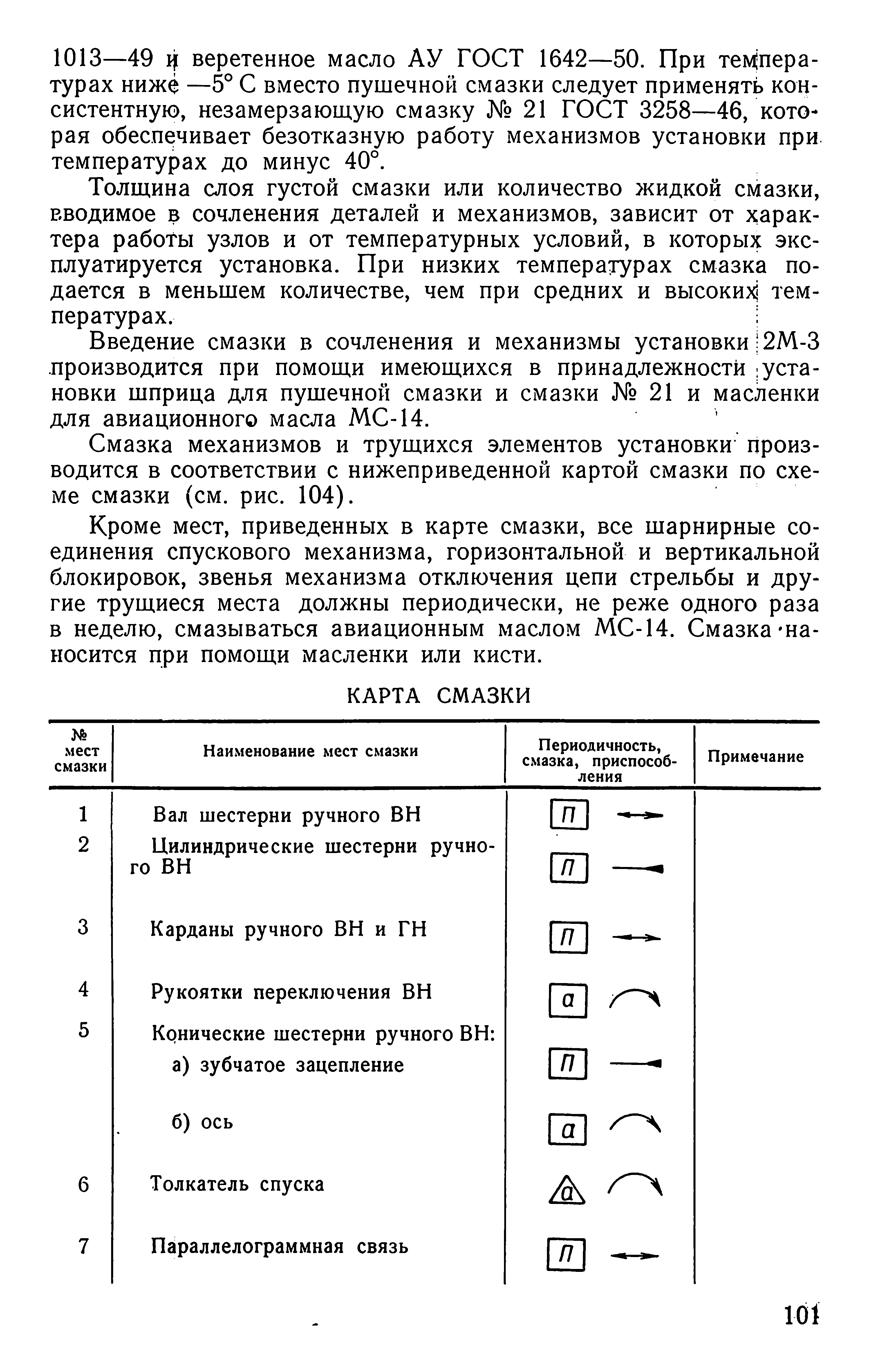

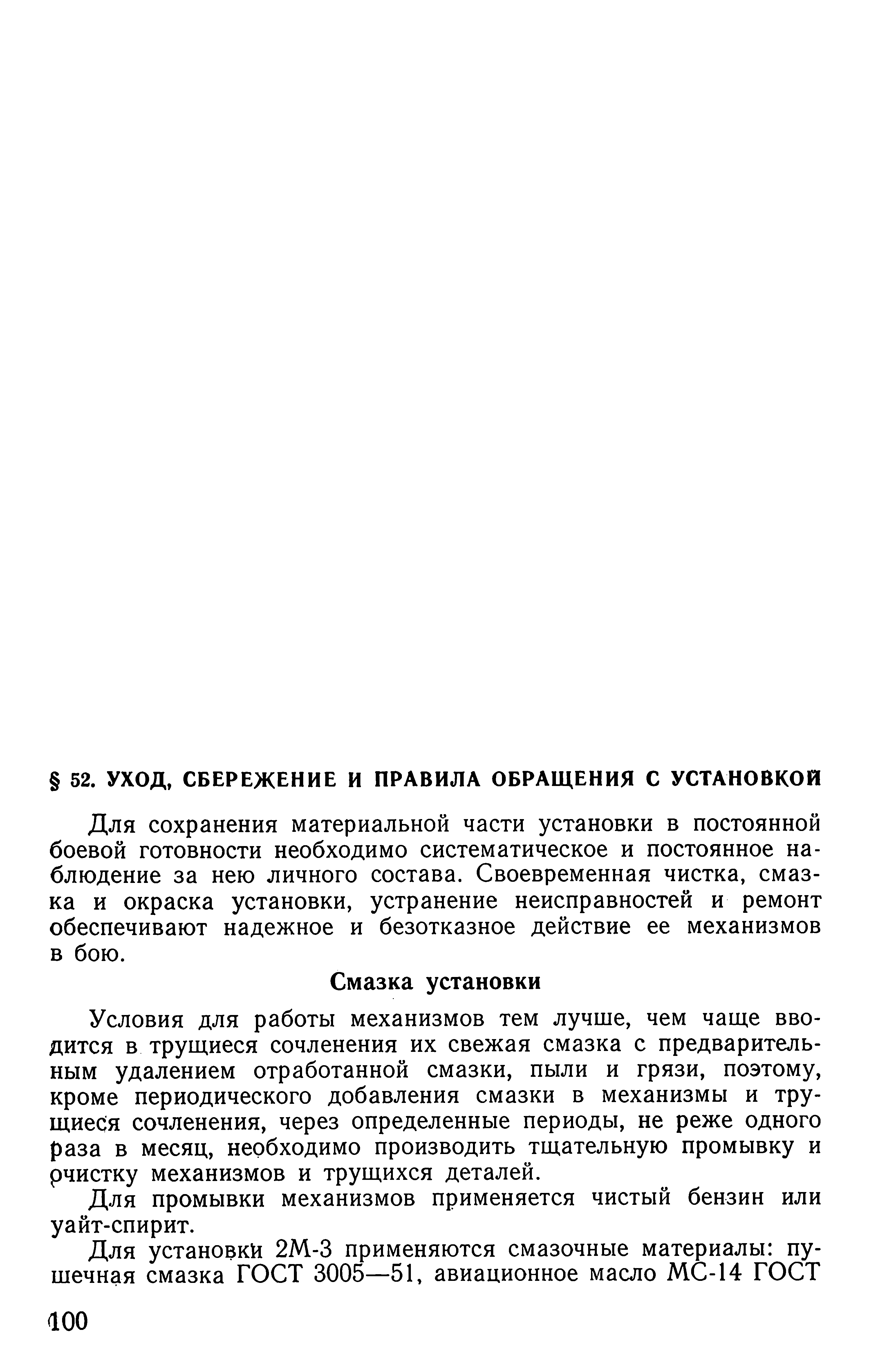

Re: 130-мм береговая подвижная артустановка СМ-4-1 [сообщение #65870 является ответом на сообщение #49615] пт, 20 марта 2026 13:55 Переход к предыдущему сообщенияПереход к предыдущему сообщения
Можно по аналогии с установкой 2М-3:
- основные детали пушечной смазкой,
- более "утончённые" - авиационное масло,
- редукторы - веретённое масло.
К сожалению не могу вставить PDF...
