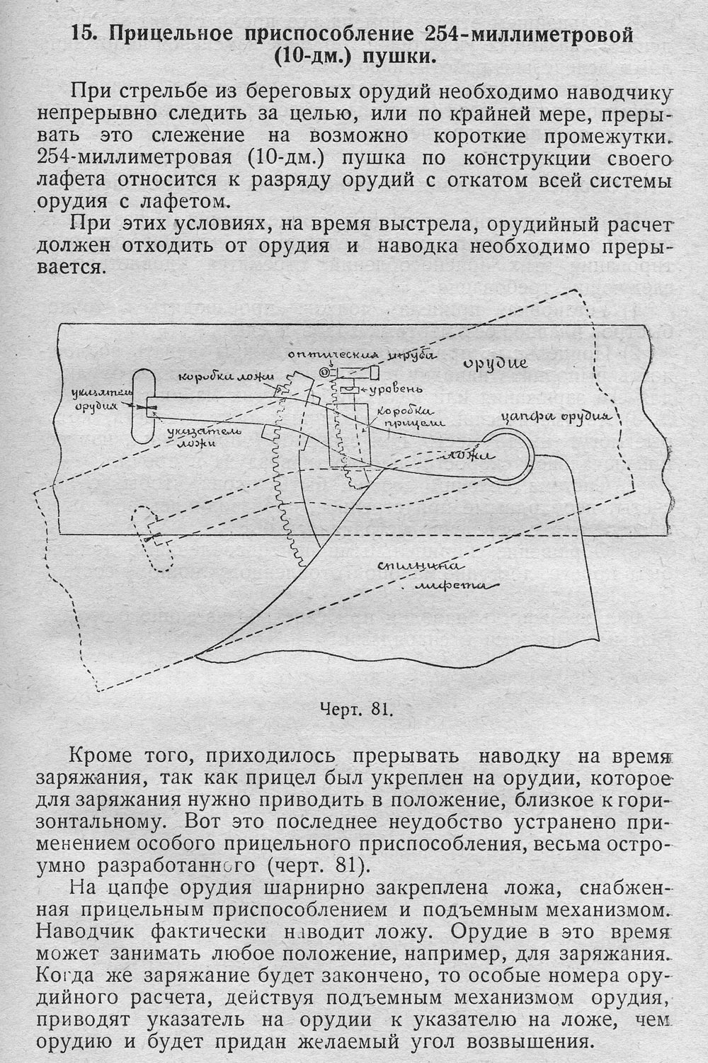

Попалась информация, как понимаю про нее:
index.php?t=getfile&id=8165&private=0
index.php?t=getfile&id=8166&private=0
  • Вложение: 11.jpg
    (Размер: 409.73KB, Загружено 5543 раза)
  • Вложение: 2.jpg
    (Размер: 77.48KB, Загружено 5357 раз)
[Обновления: пт, 28 мая 2010 11:24] от Модератора
Re: 10-дм. пушка на лафете Дурляхера [сообщение #19583 является ответом на сообщение #19580] пт, 28 мая 2010 11:25 Переход к предыдущему сообщенияПереход к следующему сообщения
karjala писал(а) пт, 28 мая 2010 07:13
Да, она Smile А что за источник, откуда эта приспособа с ложей, можно узнать?
Re: 10-дм. пушка на лафете Дурляхера [сообщение #19663 является ответом на сообщение #19583] вт, 01 июня 2010 00:39 Переход к предыдущему сообщенияПереход к следующему сообщения
Д. Козловский Артиллерия. книга вторая.
Государственное издательство, лтдел военной литераруры, Москва, Денинград, 1928 г.
