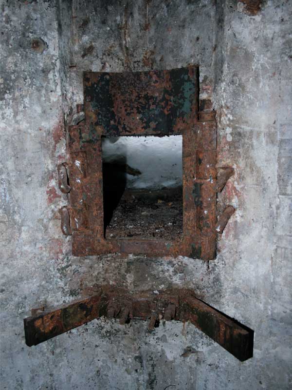

в том то и дело что ни п 31,ни и8 не подходят,там выемки W образные с заслонкой специфической,есть мнение что там что-то под ручной пулемёт было...станки имели рельсовую дугу,по которой катались,а тут даже следов возможного спила на стенах нет,т.е скорее всего тут было что-то другое...моделинг в blender 3d.

Re: Оборудование ДОТ "Звёздочка" Меднозаводского БРО [сообщение #38702 является ответом на сообщение #38701] вт, 07 августа 2012 02:11 Переход к предыдущему сообщенияПереход к следующему сообщения
Да, это я перепутал с другим ДОТом...
Здесь стояли станки Юшина.

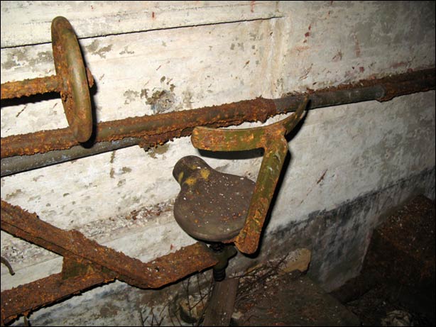

по фото и схемам вроде бы так выглядеть должен,критика приветствуется.
  • Вложение: yushin.jpg
    (Размер: 108.30KB, Загружено 1118 раз)
Re: Оборудование ДОТ "Звёздочка" Меднозаводского БРО [сообщение #38716 является ответом на сообщение #38713] ср, 08 августа 2012 08:44 Переход к предыдущему сообщенияПереход к следующему сообщения
Маховик имеет ручку, а форму сиденья надо "вытрясти" у питерских коллег - сиденье точно было на фото из КАУРа.
