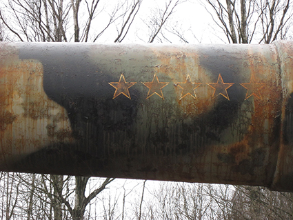

Сообщений: 1393
Звезды на стволе 305\52 на полигоне
index.php?t=getfile&id=34877&private=0
  • Вложение: IMG_6989.jpg
    (Размер: 171.14KB, Загружено 431 раз)

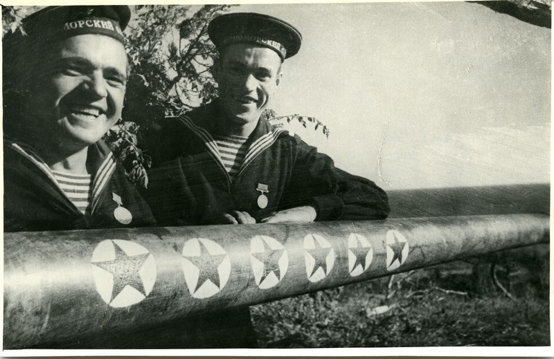

А вот еще вариант нанесения звезд на орудия с небольшим калибром (21-К, 45 мм):
index.php?t=getfile&id=34879&private=0
Госкаталог/ЦВММ, подписано "7-ой дивизион сторожевых катеров. Командир МО-312 ст. 1 ст. Исаков П.М. (1-е орудие), командир ст. краснофлотец Горшков А.Л. (2-е орудие).", датировано маем 1944, автор - Шиманский С.[Г.]

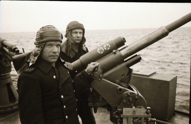

index.php?t=getfile&id=34880&private=0
Госкаталог/ЦМВОВ, подпись не соответствует сюжету "Чистка орудия после боя. Справа налево: замочный старшина краснофлотец Гвоздев В.Н., наводчик старшина краснофлотец Юдченко И.И., командир орудия старшина краснофлотец Горшков А.Л., подносчик старшина краснофлотец Пирогов К.Г.". Датировано 05.1944 г., автор - Шиманский С.Г., местоположение - Балтийский флот.
Снимки этой фотосессии в ЦМВОВ представлены в отзеркаленом варианте (сразу видно по буквам на погонах), этот и следующий снимки привожу уже исправленными.
index.php?t=getfile&id=34881&private=0
Госкаталог/ЦМВОВ, подпись уже знакома Чистка орудия после боя. Справа налево: замочный старшина краснофлотец Гвоздев В.Н., наводчик старшина краснофлотец Юдченко И.И., командир орудия старшина краснофлотец Горшков А.Л., подносчик старшина краснофлотец Пирогов К.Г. Датировано 05.1944 г., автор - Шиманский С.Г., местоположение - Балтийский флот.

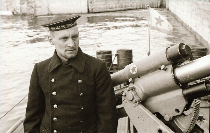

Еще одно фото из той же фотосессии Шиманского С.Г., Госкаталог/ЦМВОВ, правильно отзеркаленый вариант, подписано "Портрет погрудный. Командир орудия старшина краснофлотец Виноградов Ю.А.", май 1944 г., Балтийский флот.
index.php?t=getfile&id=34883&private=0
Судя по расположению звезды на орудии - это уже другой катер. Немного странно, что на бушлате нет погон....
[Обновления: пн, 29 мая 2023 08:56]
Re: Форт Красная Горка [сообщение #63074 является ответом на сообщение #63069] пн, 29 мая 2023 19:38 Переход к предыдущему сообщенияПереход к следующему сообщения
miall писал(а) пн, 29 мая 2023 05:51
Потому, что Юрий Александрович Виноградов был и остался до конца войны старшим краснофлотцем, несмотря на свои заслуженные награды, см.Память народа https://pamyat-naroda.ru/heroes/podvig-chelovek_kartoteka137 2745387/?backurl=%2Fheroes%2F%3Frank%3D%26group%3Dall%26type s%3Dpamyat_commander%3Anagrady_nagrad_doc%3Anagrady_uchet_ka rtoteka%3Anagrady_ubilein_kartoteka%3Apdv_kart_in%3Apdv_kart _in_inostranec%3Apamyat_voenkomat%3Apotery_vpp%3Apamyat_zsp_ parts%3Akld_ran%3Akld_bolezn%3Akld_polit%3Akld_upk%3Akld_vmf %3Akld_partizan%3Apotery_doneseniya_o_poteryah%3Apotery_gosp itali%3Apotery_utochenie_poter%3Apotery_spiski_zahoroneniy%3 Apotery_voennoplen%3Apotery_iskluchenie_iz_spiskov%3Apotery_ kartoteki%3Apotery_rvk_extra%3Apotery_isp_extra%3Asame_dorog a%26page%3D1%26grouppersons%3D1&
