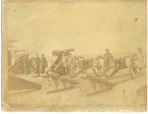

Re: Опознайте [сообщение #60529 является ответом на сообщение #59616] чт, 17 декабря 2020 14:59 Переход к предыдущему сообщенияПереход к следующему сообщения
Пермяк
Сообщений: 349
Привет всем!
Фото на самом деле довольно известное, но недавно мне прислали скан с оригинала.
Его качество, честно сказать, плохое, поэтому пришлось его слегка обработать.
В результате оказалось, что осадно-крепостное орудие в центре огневой позиции имеет довольно необычную казенную часть.
Может, кто знает, что это за пушка?
По наличию артиллерии на этом полигоне есть данные за три разных года, но указанные там орудия все известны.
  • Вложение: NyT3g7tMoVk.jpg
    (Размер: 121.00KB, Загружено 734 раза)
  • Вложение: NyT3g7tMoVk_01.jpg
    (Размер: 83.37KB, Загружено 325 раз)
Дикий житель глухих мест
Re: Опознайте [сообщение #60530 является ответом на сообщение #60529] чт, 17 декабря 2020 15:03 Переход к предыдущему сообщенияПереход к следующему сообщения
Пермяк
Сообщений: 349
Продолжение.
  • Вложение: kM51kZBVX_w.jpg
    (Размер: 1.92KB, Загружено 313 раз)
  • Вложение: wSA52SHIa8s.jpg
    (Размер: 82.82KB, Загружено 308 раз)

Re: Опознайте [сообщение #60533 является ответом на сообщение #60530] чт, 17 декабря 2020 22:39 Переход к предыдущему сообщенияПереход к следующему сообщения
Александров
Сообщений: 396
Вероятно это довольно редкая 12-фунт. чугунная пушка об. 1867 г. со сдвижным замком. У пушек с затвором этой конструкции как раз имеются характерные цилиндрические приливы по сторонам замка.

Re: Опознайте [сообщение #60536 является ответом на сообщение #60533] вс, 20 декабря 2020 10:06 Переход к предыдущему сообщенияПереход к следующему сообщения
Пермяк
Сообщений: 349
Александров писал(а) пт, 18 декабря 2020 00:39
Большое спасибо за ответ!
Поискал по затворам - в самом деле похоже на затвор системы Крейнера.
Но возникает ещё вопрос. Не крупновата ли эта пушка для 12-фунтовки? Может, это всё же 24-фн.?
Длина ствола 12-фн. - ок. 2,8 м., 24-фн. - более 3,3 м.
Понятно, что в списках орудий полигона 24-фн. пушка не значится, но всякое могло быть.
По каким-то причинам её могли не включить в документы. Может, она была вне штата или ещё что.
Re: Опознайте [сообщение #60537 является ответом на сообщение #60536] вс, 20 декабря 2020 11:13 Переход к предыдущему сообщенияПереход к предыдущему сообщения
Александров
Сообщений: 396
Я всё же считаю, что это 12-фунтовка. Обратите внимание на цапфы. Согласно наставлениям 12-фунт. чугунная крепостная пушка имела цапфы диаметром 5 дм., и монтировалась она на высокий лафет об. 1877 г. или осадной (для 24-фунт. пушки) об. 1869 г. (1873 г.). Оба этих лафета имели цапфенные гнёзда диаметром 6.1 дм. Эту разницу между диаметром орудийной цапфы и цапфенным гнездом лафета хорошо видно на вашем снимке. У 24-фунт. пушки такого нет - цапфа 6,4 дм, а цапфенное гнездо у её лафетов 6,5 дм.
