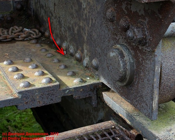

Ладно)) А может кто просветить по станку такого типа (Круппа, если не ошибаюсь)? Такие толстые, обильно проклёпанные станины фиксируются между собой поперечными связями с помощью уголков. Но есть ещё и днище - толстый стальной лист. Поперечные связи к этому листу приклёпываются уголками. А сами станины - нет? Просто лежат на этом листе? У мортиры на станке Дурляхера такое соединение - есть. Уголки и клёпка - всё логично.
index.php?t=getfile&id=31254&private=0
А вот у Крупповского станка из Свеаборга нет ничего похожего, ни намёка.
index.php?t=getfile&id=31256&private=0
Станина просто лежит на этом листе на торце и всё? Или я чего-то не вижу? Как-то не укладывается....
[Обновления: пн, 18 июня 2018 14:42]

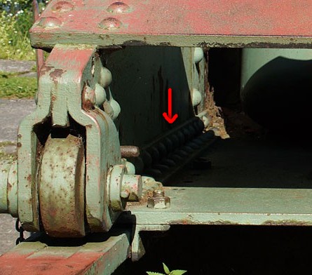

Re: 11-дм. мортиры [сообщение #57978 является ответом на сообщение #39999] пн, 18 июня 2018 14:46 Переход к предыдущему сообщенияПереход к следующему сообщения
vad26
Сообщений: 11
Зарегистрирован: апреля 2018
index.php?t=getfile&id=31257&private=0 index.php?t=getfile&id=31258&private=0
Станок уже собирать пора, а мелкие непонятности тормозят)))

Re: 11-дм. мортиры [сообщение #57979 является ответом на сообщение #57977] пн, 18 июня 2018 18:18 Переход к предыдущему сообщенияПереход к следующему сообщения
vad26 писал(а) пн, 18 июня 2018 15:33
Ответ, я так подозреваю, кроется на фото с наружной стороны станка. Ряд заклёпок по вертикальной детали станка есть -- скорее всего, связующий вертикальную станину и дно уголок находится там.
Re: 11-дм. мортиры [сообщение #57981 является ответом на сообщение #39999] вт, 19 июня 2018 14:44 Переход к предыдущему сообщенияПереход к следующему сообщения
vad26
Сообщений: 11
Увы, там места для уголка нет физически. Станина представляет собой "сендвич" из двух наружных дюймовых (как правило) листов и обода по контуру между ними. И все эти заклёпки - лишь склёпка этого набора. Единственная возможность прицепится к днищу - снизу, через днище в торец станины. Но, во-первых, нужно умудриться не попасть в частокол тех заклёпкок, и во-вторых - невозможно сформировать внутреннюю головку заклёпки (всё уже закрыто). Винты впотай? Геморрой, но возможно. Но этого не увидишь, пока не перевернёшь станок)))) Или найдёшь технологический чертёж сборки.... Придётся пока оставить в вопросах))))
Re: 11-дм. мортиры [сообщение #58060 является ответом на сообщение #39999] чт, 19 июля 2018 15:52 Переход к предыдущему сообщенияПереход к предыдущему сообщения
vad26
Сообщений: 11
А может кто на пальцах объяснить дураку работу передних роликов-эксцентриков станка при откате-накате? Она исключительно на трении катка с платформой основана? И при искусственном откате никак не регулируются для облегчения усилий? Может, есть какой чертёж или разрез?
