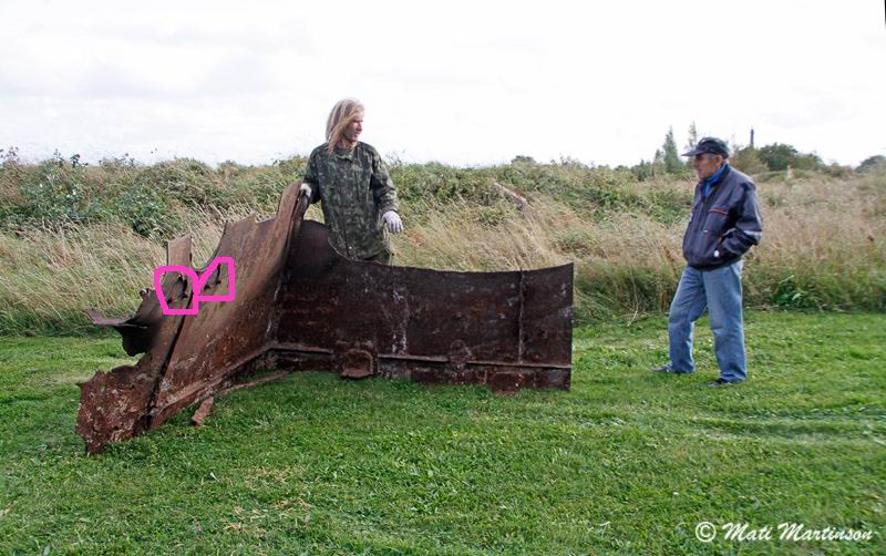

index.php?t=getfile&id=19521&private=0Разрешите уточнить, как правильно называлась установка Б-13 первых вероятно серий с прямым щитом. Щит найден на позиции временной батареи № 25А 1941 года на полуострове Сырве в сентябре.

Б-13-1с или Б-13-Iс.
А откуда известно что там стояла 1-я серия?

предположение было. Два орудия перетащили с батареи №25 с Ундва.
Re: Пушка Б-13 [сообщение #39637 является ответом на сообщение #39636] ср, 03 октября 2012 16:52 Переход к предыдущему сообщенияПереход к следующему сообщения
Вот этими "дырочками" щит напоминает артсистему Б-24БМ
index.php?t=getfile&id=19522&private=0

Irben

Откуда бы ей там взяться?

Irben писал(а) ср, 03 октября 2012 16:55
Возможно немцы использовали щит от Б-24 в своих коварных целях. На Эзельской БС 167 были установки Б-24 именно с такими щитами...
